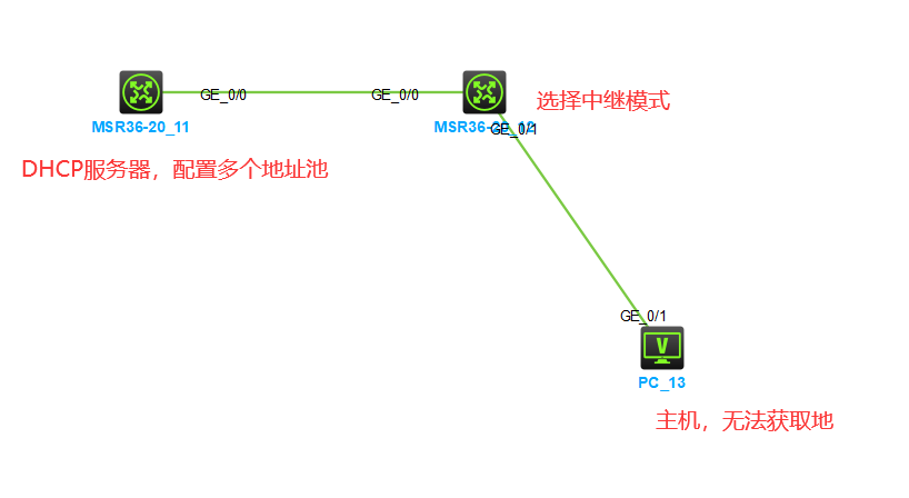

拓扑如图,DHCP服务器配置多个地址池,但中继后主机不能获取地址。在华为中接口下需要配置一个dhcp select golbal就行了,但H3C没有这命令

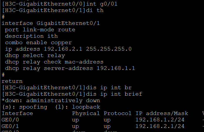

中继设备也配置了这个命令,但是服务器不响应

上配置看下,参考案例:
3.17.1  DHCP中继基本组网配置举例
1. 组网需求
·     DHCP客户端所在网段为10.10.1.0/24,DHCP服务器的IP地址为10.1.1.1/24;
·     由于DHCP客户端和DHCP服务器不在同一网段,因此,需要在客户端所在网段设置DHCP中继设备,以便客户端可以从DHCP服务器申请到10.10.1.0/24网段的IP地址及相关配置信息;
·     Switch A作为DHCP中继通过端口(属于VLAN10)连接到DHCP客户端所在的网络,交换机VLAN接口10的IP地址为10.10.1.1/24,VLAN接口20的IP地址为10.1.1.2/24。
2. 组网图
图3-3 DHCP中继组网示意图
3. 配置步骤
# 配置各接口的IP地址(略)。
# 开启DHCP服务。
<SwitchA> system-view
[SwitchA] dhcp enable
# 配置VLAN接口10工作在DHCP中继模式。
[SwitchA-Vlan-interface10] dhcp select relay
# 配置DHCP服务器的地址。
[SwitchA-Vlan-interface10] dhcp relay server-address 10.1.1.1
配置完成后,DHCP客户端可以通过DHCP中继从DHCP服务器获取IP地址及相关配置信息。通过display dhcp relay statistics命令可以显示DHCP中继转发的DHCP报文统计信息;如果在DHCP中继上通过dhcp relay client-information record命令开启了DHCP中继的用户地址表项记录功能,则可以通过display dhcp relay client-information命令可以显示通过DHCP中继获取IP地址的客户端信息。
说明
·     由于DHCP中继连接客户端的接口IP地址与DHCP服务器的IP地址不在同一网段,因此需要在DHCP服务器上通过静态路由或动态路由协议保证两者之间路由可达。
·     为了使DHCP客户端能从DHCP服务器获得IP地址,还需要在DHCP服务器上进行一些配置。DHCP服务器的配置方法,请参见“2.20  DHCP服务器典型配置举例”。
粉丝:64人 关注:2人
检查一下你的配置情况,是不是和这个一样

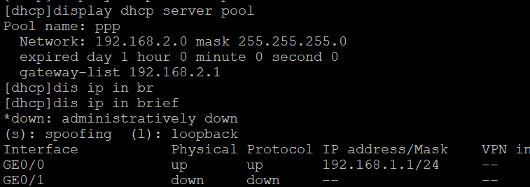

三层可达吗 测一下看看
学道 发表时间:2023-06-06 更多>>
三层可达吗 测一下看看
学道 发表时间:2023-06-06
粉丝:1人 关注:8人
dhcp地址池要全局使用配置地址池就行,不需要绑定接口,亲测有效,应该是你配置问题。
