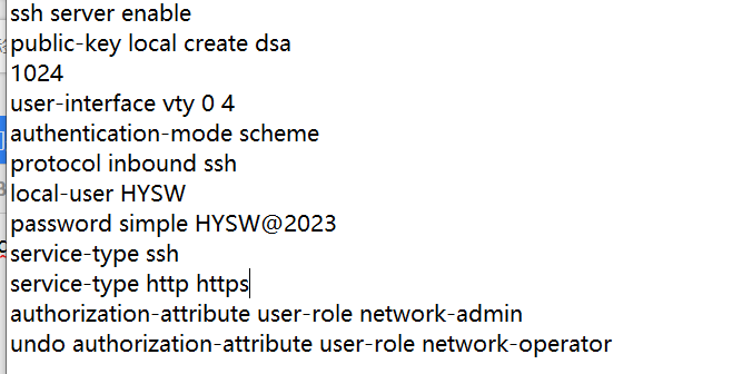

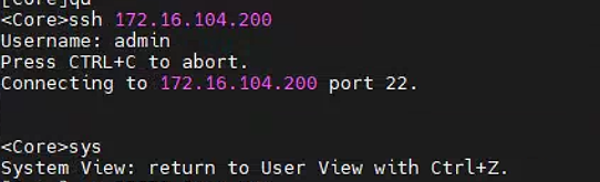

xdm交换机上SSH另外一台,输入用户名后没反应,是配置有问题吗?下面是脚本和问题截图

首先可以ping 通这个地址么?
看你这部分的配置是正确的。

好的 ,无安全设备。ping不通,但是HX查ARP表能看到这个IP。架构是这样,这台交换机是汇聚一共access的下联,管理IP同终端业务IP同段。

能看到ARP了,是不是IP地址冲突了
zhiliao_h907dg 发表时间:2023-06-06
应该不会。MAC是对的
zhiliao_MR1LuV 发表时间:2023-06-06
这个交换机配置了路由没有
配置了。是不是上联是access口的原因
没关系,因为你管理地址和业务地址都是一个网段的。业务下的终端电脑不是正常通的么
ssh server port 端口改过没有,还是more的22 么
如果还是不好使,发一下交换机的配置吧

还有你从这个交换机下的终端电脑可以ping通这个地址么?
是的业务PC是正常通的
奇怪的,我用模拟器模拟环境也是ping不通
那你肯定是哪里有配置问题了。不知道全配置,无法判断了

中间过没过安全设备
看截图配置没问题,看下被登录设备的日志

试一下重新生成RSA DSA密钥对:
V5交换机SSH服务端登录配置方法
V5交换机SSH服务端登录配置方法
# 生成RSA密钥对。
<H3C>system-view   //进入系统视图
System View: return to User View with Ctrl+Z.
[H3C]public-key local create rsa   //生成RSA密钥对
The range of public key size is (512 ~ 2048).
NOTES: If the key modulus is greater than 512,
It will take a few minutes.
Press CTRL+C to abort.
Input the bits of the modulus[default = 1024]:
Generating Keys...
# 生成DSA密钥对。
 [H3C]public-key local create dsa   //生成DSA密钥对
Generating Keys...
架构是这样,这台交换机是汇聚一个access口的下联,管理IP同终端业务IP同段,ping不通这台接入,但是HX上查ARP能看到这台接入的IP信息,
zhiliao_MR1LuV 发表时间:2023-06-06 更多>>
ssh admin@1.1.1.1
用这种格式
