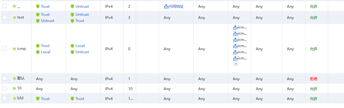

这个策略是什么含义  可以大佬解释下吗?还有下面图有哪些策略没用  可以删除吗
粉丝:64人 关注:2人
ID 10 是没有用的,因为上面有一个默认的是拒绝了,any-any的流量都匹配到这个默认策略额所以那个10  没有用了

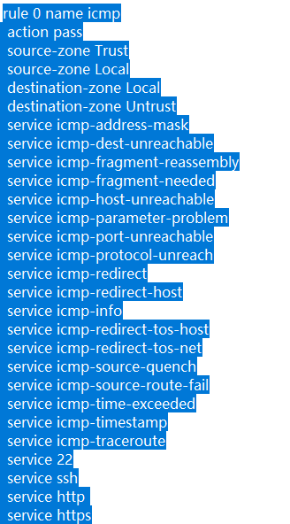

rule 0 他是到防火墙的icmp ssh  http 流量, 你没有发全,下面应该有是放行或者是拒绝,看图片是允许这些流量到防火墙
那个有用,那个是你内部流量的安全策略

BFD内个也没用了就是?
zhiliao_9eL2NE 发表时间:2023-06-08
那个有用,那个是你内部流量的安全策略
zhiliao_h907dg 发表时间:2023-06-08

你发的命令行的配置相当于(内网,本地)→(本地,外网),都限制了icmp类型的报文和ssh,http,https的协议,意思就是 (内网,本地)→(本地,外网)可能无法使用ping操作以及用ssh和网页登录防火墙本地都不行
一般不会,没什么实际作用
洪少 发表时间:2023-06-06 更多>>
我得action是pass 可以登陆的 就是有时候失灵。。。
zhiliao_9eL2NE 发表时间:2023-06-06
而且也可以正常Ping任何地址 这是之前人配置的,现在也不回复了。平时fw会配置这些icmp吗?
一般不会,没什么实际作用
洪少 发表时间:2023-06-06
