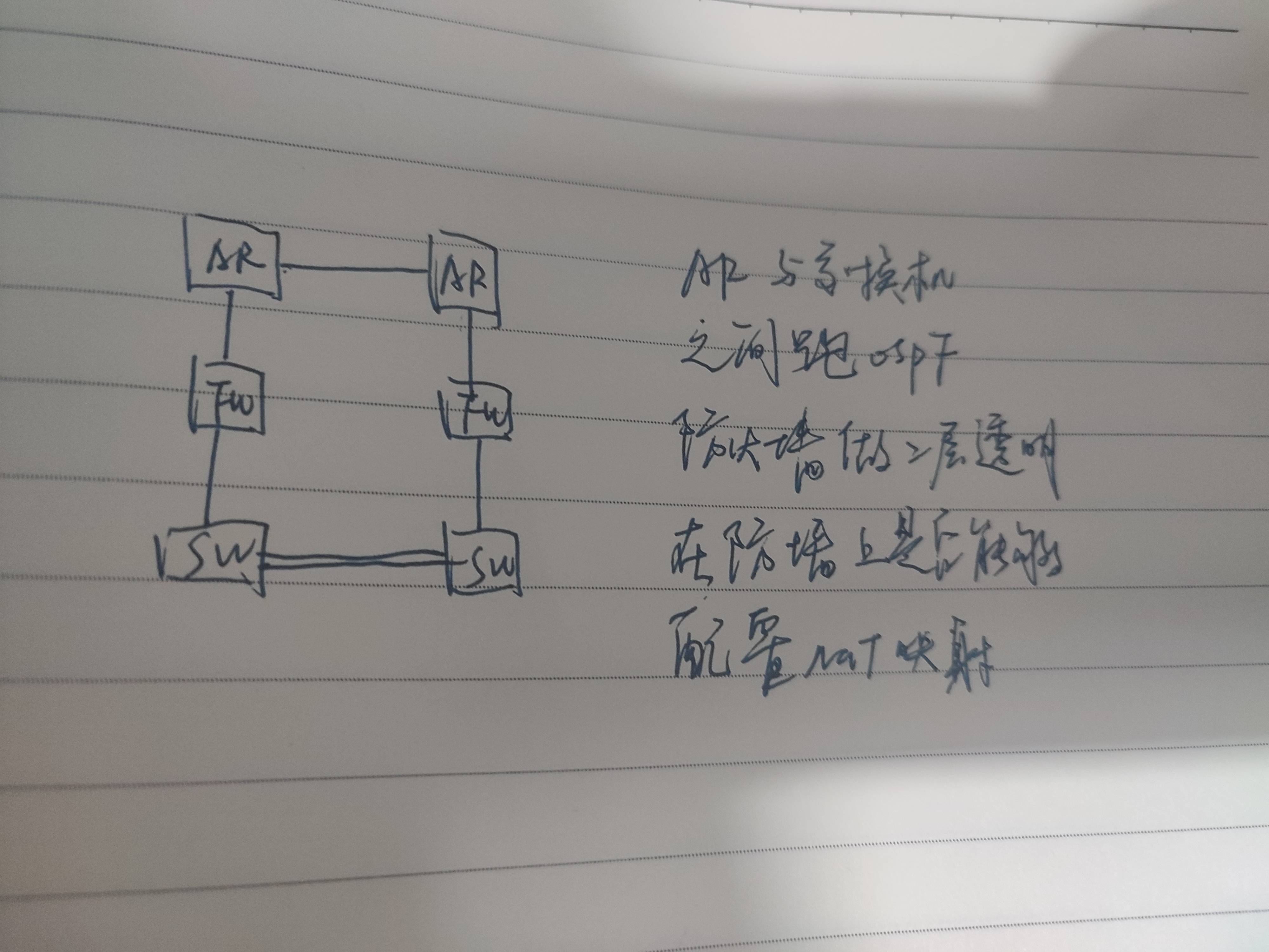

设备之间跑ospf 防火墙做二层透明在交换机与路由器之间  是否可以在防火墙上做nat一对一静态映射
如果可以该如何配置

一般透明部署不做nat,因为透明部署相当于桥模式,,只有一个地址,不适合做nat,可以防火墙做三层模式,上下都写路由
你都透明了,还咋nat,不支持,nat必须有接口地址,而透明模式是没有接口地址的,所以不支持
