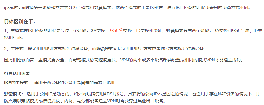

IKE野蛮模式和主模式的理论上的区别在与进行IKE 协商的时候,所采用的协商方式不同,具体在于,IKE主模式在IKE协商的时候要经过三个阶段:SA交换、密钥交换、ID交换和验证。IKE的野蛮模式只有两个阶段:SA交换和密钥生成、ID交换和验证。
在实际应用中,一般情况下,IKE的主模式适用于两设备的公网IP固定、且要实现设备之间点对点的环境。对于例如ADSL拨号用户,其获得的公网IP不是固定的,且可能存在NAT设备的情况下,采用野蛮模式作NAT穿越,同时,由于IP不是固定的,用name作为id-type,总部采用模板的方式接收分支的IPSEC 接入。
没有固定IP地址用野蛮
有固定ip地址用主模式
