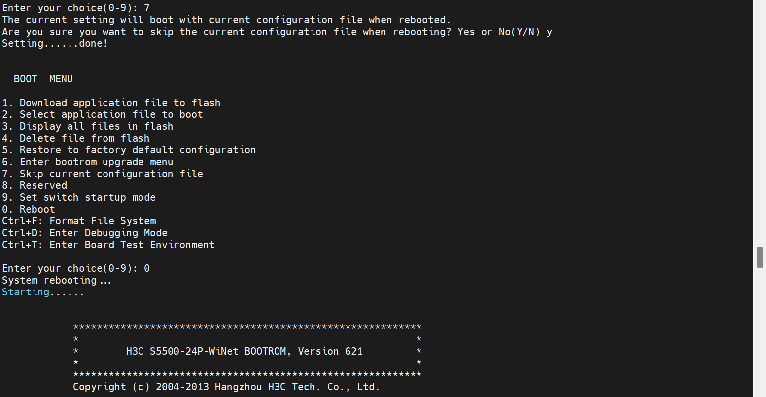

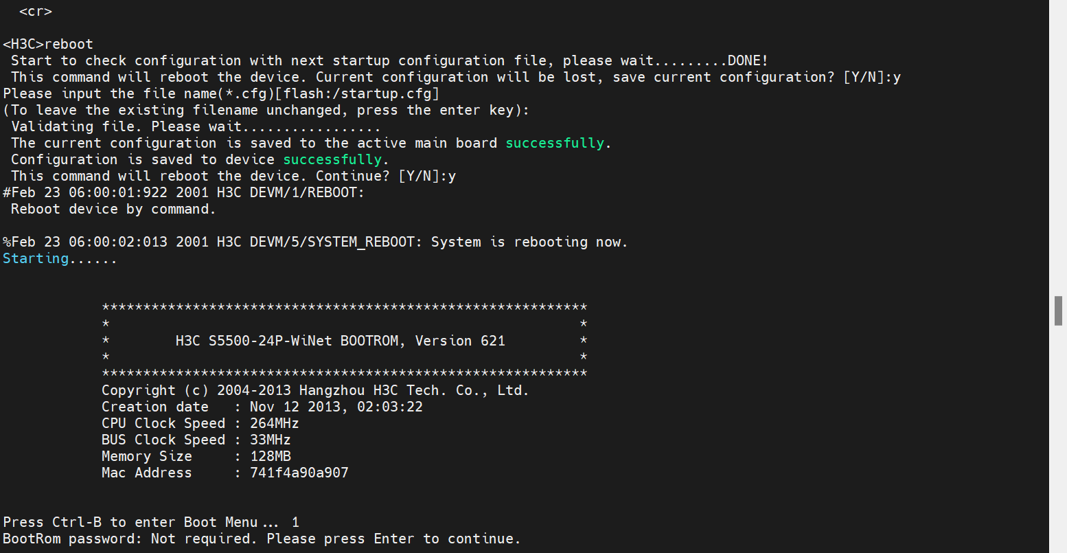

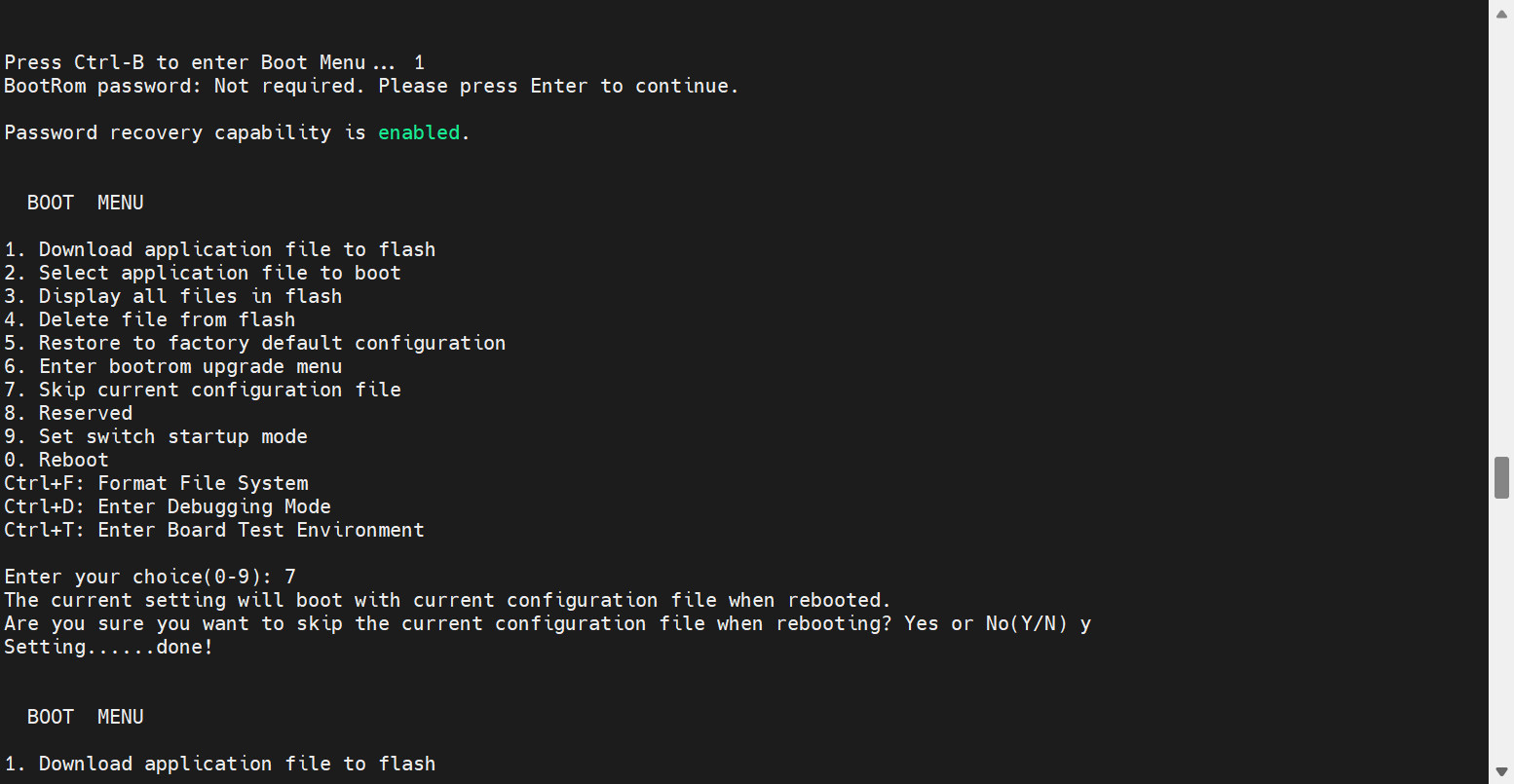

用console线重置交换机密码只能进入用户视图,不能进入系统视图,是什么问题呢?
配置不需要的话 重置一下试试,这款支持命令行的,应该是权限问题吧

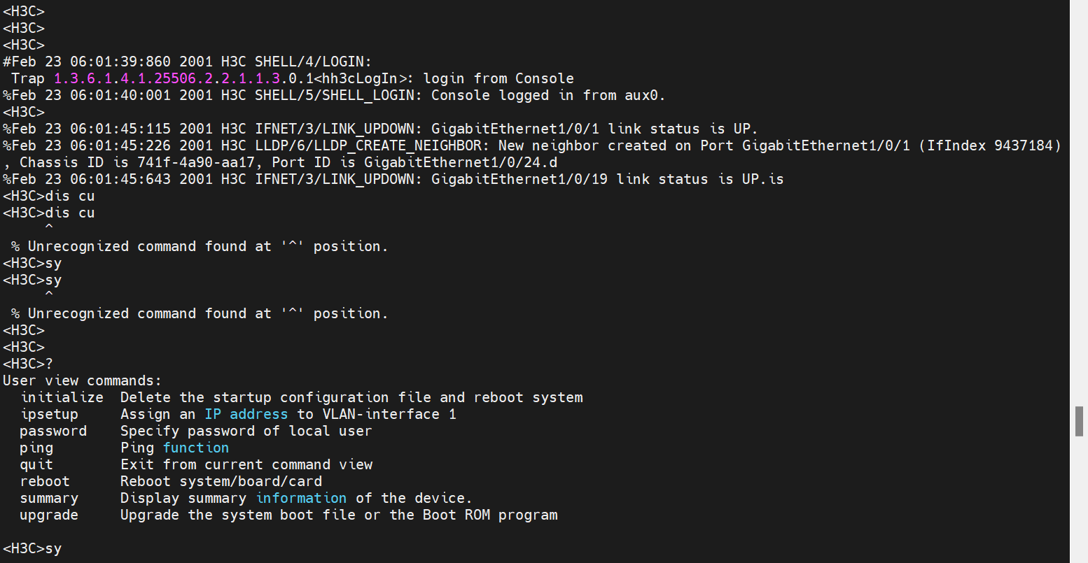

命令只支持少量维护命令,配置需要在web完成

是不是版本太老了,这个版本应该只能WEB配置命令行就只有这几个命令
嗯嗯,应该是,就是不知道密码,才想用console线重置
