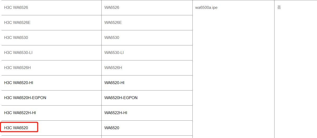

如下图所示,我有新的APWA6520需要上线,但是ACRelease 5457的配套版本中不包含WA6520的AP版本wa6500a.ipe,我应该从哪里获取此版本。
AC报错:Failed to open the image file.Reason:wa6500a.ipe is not exist.

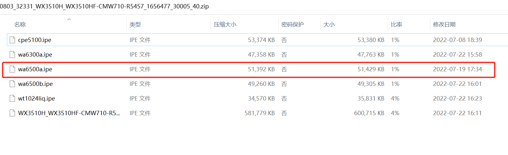

下载这个版本压缩包,将zip文件解压出来,就会看到AP版本wa6500a.ipe
再将AP版本上传到AC即可
http://www.h3c.com/cn/d_202208/1656477_30005_40.htm

原来这里面有吗,但是为啥版本说明说中提示未打包呢
zhiliao_j1XuJL 发表时间:2023-06-07
有的,未打包是指 AP版本没有集成在AC的ipe中,需要单独上传;AC版本配套表中有的AP版本且未打包则AP版本会和AC版本放到同一个zip中,解压上传即可;打包的AP版本会集成在AC的ipe中,不需要单独上传
