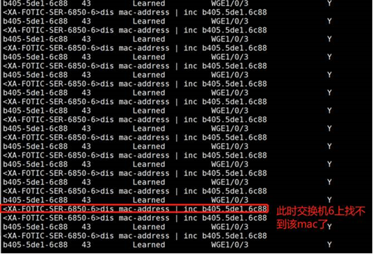

服务器主备网卡分别接-5 和-6的6800华三交换机的1/0/3口,目前服务器active的网卡接的是-6的6800设备,目前有如下现象:
以服务器10.34.43.38的mac地址为例

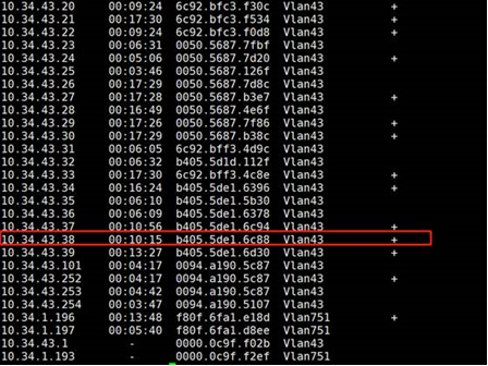

上联核心交换机上查到arp列表为:

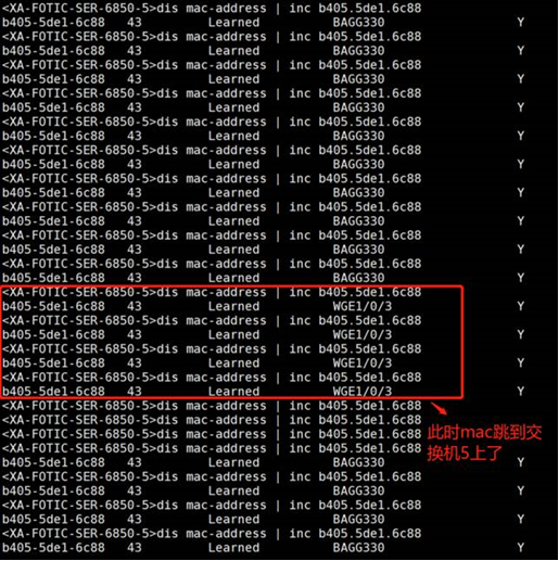

通过服务器与接入的2台S6850交换机的互联关系,bond0的mac地址是服务器active口mac,active口接入的是S6850-6交换机的3口。但很奇怪,active口的mac偶尔是跳到 S6850-5交换机的3口,此时S6850-6会丢失mac,主备网卡未发生切换,因此想咨询下有什么可能造成这个现象。

两台交换机什么组网
zhiliao_sEUyB 发表时间:2023-06-07
两台设备上联口用了DRNI 与上联思科N9K 形成双面vpc,但是和服务器影响不大,网关在N9K上
zhiliao_xgNEFQ 发表时间:2023-06-07
