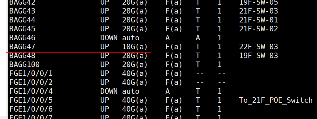

正常聚合完应该是20G
但是我看这里两个成员接口状态不一致这是怎么回事
可以确定 成员接口物理 口是up 的

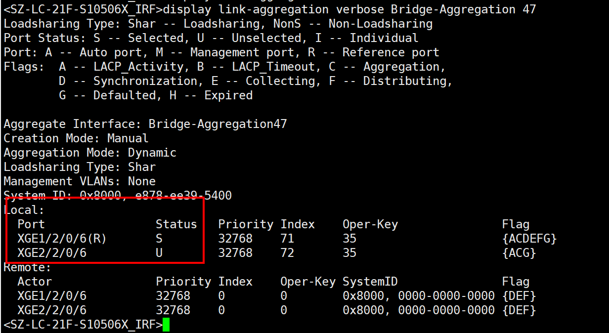

看你这边你配置的是动态聚合,动态聚合需要和对端协商成功后才可选中。
检测一下两端的配置是否一致,包括接口类型,速率、双工模式等

有一个接口没选中,排查一下吧
以太网链路聚合故障排查
粉丝:7人 关注:0人
有一个没有选中,
1、看一下聚合接口2边配置的是不是一样
2、连线有没有插错接口
有一个物理接口没被选中,所以是10G
看下物理接口的状态,你的截图看不到物理接口的状态

那你在聚合口视图下,shutdown再undo shutdown
叫我靓仔 发表时间:2023-06-07 更多>>
物理接口是UP的,聚合特别简单粗暴啊,就是物理口下绑定聚合口完事了,我实在想不到其他了

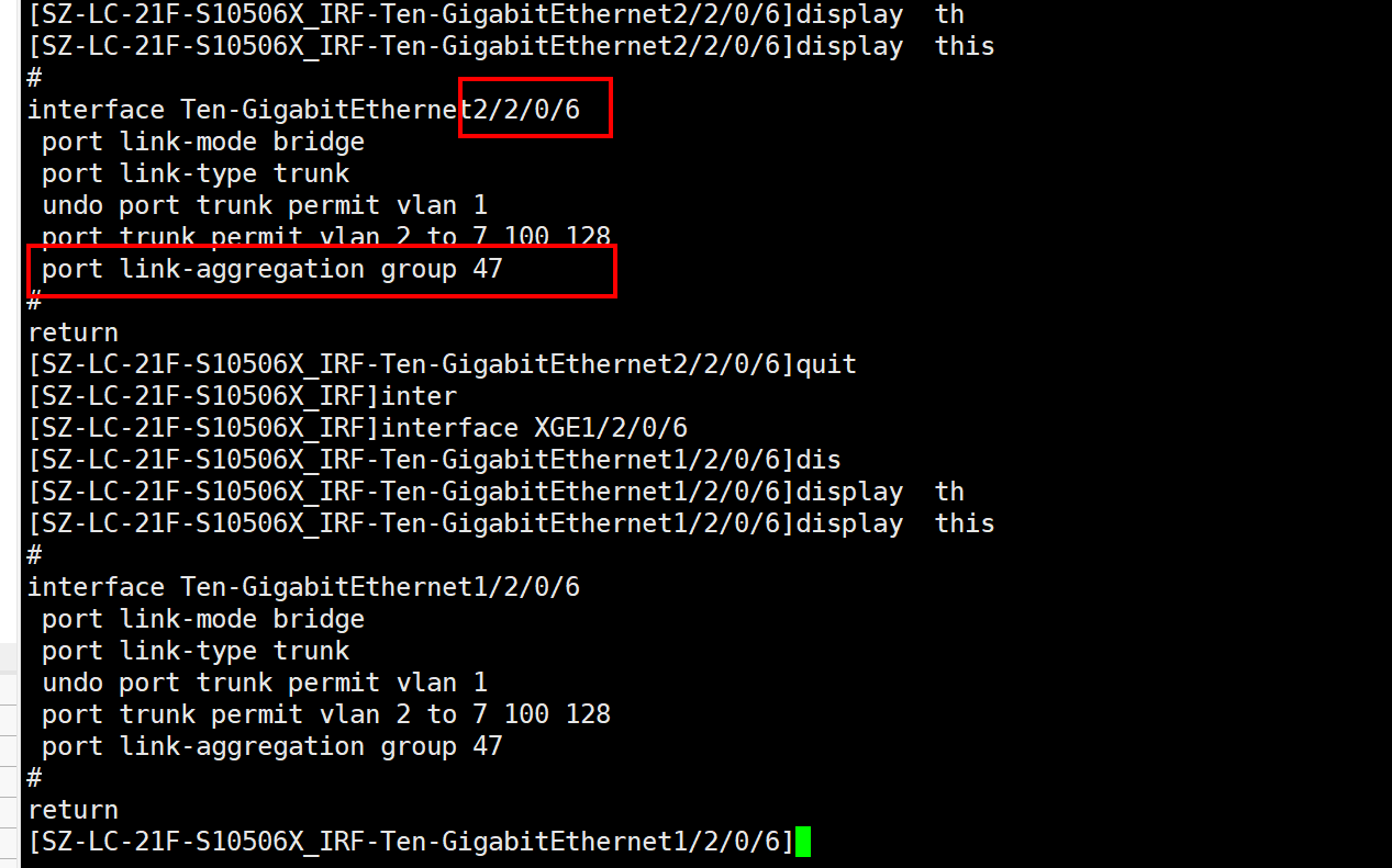

2/2/0/6在排查一下
粉丝:3人 关注:10人
没问题啊
