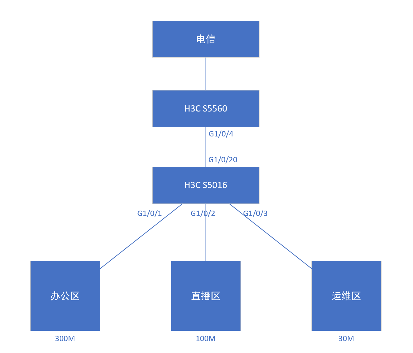

企业是负责写字楼楼宇弱电供应商,针对楼宇办公一个单位存在问题,情况如下:
从核心H3C S5560一条光纤到客户,客户不同部门独立IP出口,分别对应3个出口网络,部门需求是:办公区-300M,直播区-100M,运维区-30M,在客户办公机房配台H3C S5016做为接入层交换机,接入层交换机上联口G1/0/20对接核心,下联G1/0/1-G1/0/3分别3个出口对应3个业务,并在端口上做QOS限速,上联口不限速。

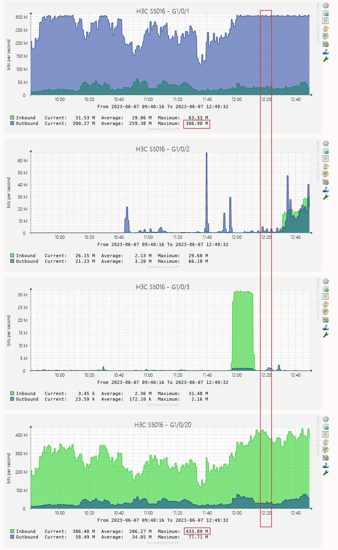

由于楼宇客户采购时按需求计费,而我跟电信运营商是按月结按量计费,产生的问题:办公区-300M跑满,而直播区和运维区无跑业务情况下,上联流量监控能上到400M,也就是我跟运营商结算400M,而客户给我结算300M,丢弃的100M带宽由我司自行买单。如何限速上联端口
Cacti网络流量图:
1、组网网络拓扑图:

1/0/20口限速配置跟1-3口类似,把数值改一下就可以
20口是含1-3口流量,无法用QOS端口限速来实现

1/0/20  是流量可能是 1 2 3 4 5 和其它接口到20的,所有20接口是没有流量控制的
