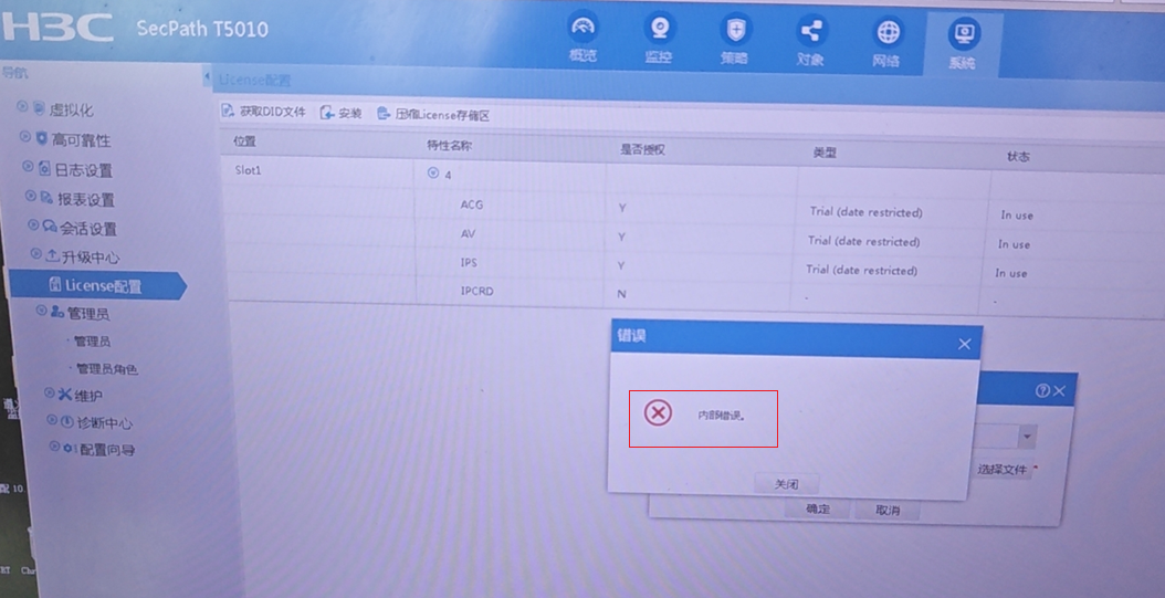

T5010安装临时授权出现“内部错误”告警,重新采集did、使用新的授权码生成文件导入,还是会出现该告警。请问可能是什么原因?
现场使用跳板机操作,更换跳板机后该问题解决。估计是复制文档过程中文件出现异常
已经有授权在用了,再添加临时授权?
