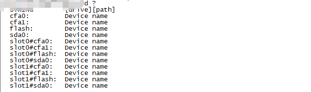

主用主控板0槽位,备用主控板1槽位
图片中通过CD直接进入cfa0:,cfa1:,flash:sda0:是否等同于进入slot0的这几个目录,也就是说这几个目录是否默认就是主用主控的相关目录?
cfa0#flash一般是根目录,也可以对比一下文件看看
再就是外接的
zhiliao_sEUyB 发表时间:2023-06-07 更多>>
我的理解是主备用主控板上面有CF卡,FLASH卡,SDA卡,其它哪里还有这种存储类型的介质,机框应该没有吧,所以只能是进入要么主控1的,要么主控2的,没有其它地方有存储介质了
yangjian 发表时间:2023-06-07
主控有flash
再就是外接的
对文件系统进行操作时,需要指定存储介质的位置,存储介质位置的表示方式为:slotn#。其中n为设备上拥有存储介质的板卡所在槽位号。例如:slot16#代表16号槽位的主控板上的存储介质。不指定slot参数时,表示设备主用主控板的存储介质。(独立运行模式)
