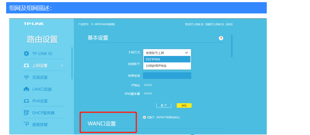

下图是副路由器,主副路由均为TP
连接LAN口,关闭dhcp,加一个无线信号 就可以了

网线一头连接主路由的LAN口,一头连接副路由的WAN口,关闭副路由器的DHCP吗。
云烟. 发表时间:2023-06-07

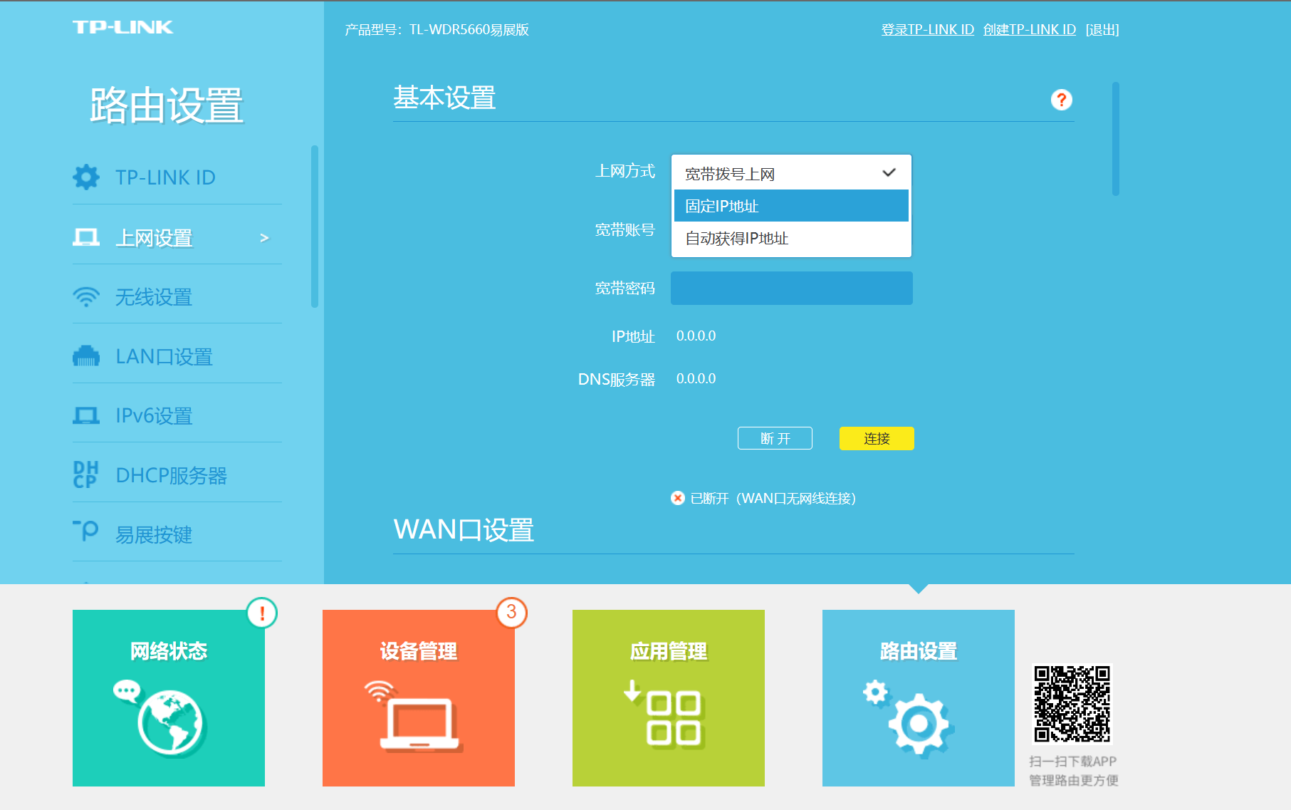

或者连接在wan接口,上网设置 那里选择桥接模式。就可以了
副的wan这里选择桥接就可以了
在副的上面,上网配置那里连接改成桥接就可以
一起吹过的风 发表时间:2023-06-07 更多>>
具体的操作步骤是什么: 一头连接主路由的LAN口,一头连接副路由的WAN口,然后在主路由开启桥接模式吗
云烟. 发表时间:2023-06-07
