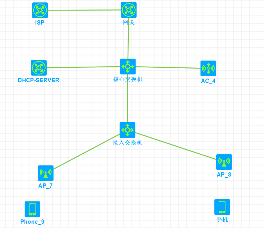

AP和AC已经IP可达,而且AP向AC发出的CAPWAP请求,但是AC无响应

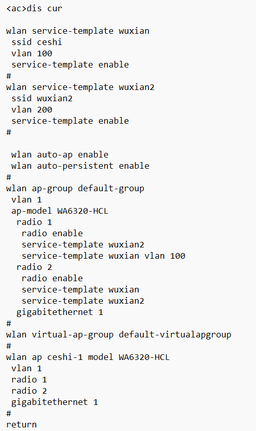

AC的主要配置:
AC和AP之间是否为三层注册?如果是三层注册是否正确指定了AC的地址。可以尝试在AC侧抓包,看看有没有收到AP的capwap报文。
如果都没有问题,尝试重启模拟器,或者将AC关机,然后右键配置,将AC的内存调大一点看看
目前hcl可以做一些基础的无线实验,但还不支持有认证的无线实验
那你看看AC有没有收到,如果是跨三层,万一半路就没了呢。不能只看AP有没有发出,或者你可以在AP上手动指定AC地址。wlan ac ip 后面加IP地址。然后你再看看AC有没有回应。如果是二层就直接抓包看吧

AP不断的向AC发起CAPWAP的请求,但AC不回应
zhiliao_TSSkzx 发表时间:2023-06-08

配置上是没有问题的,可能模拟器不支持做无线实验把
