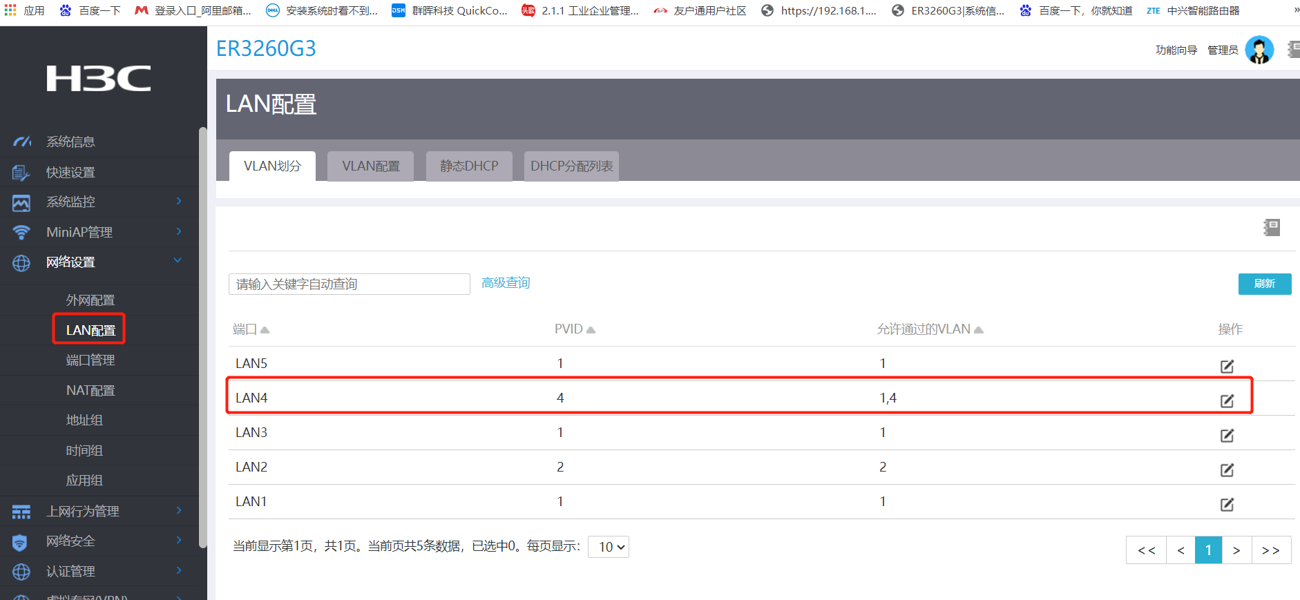

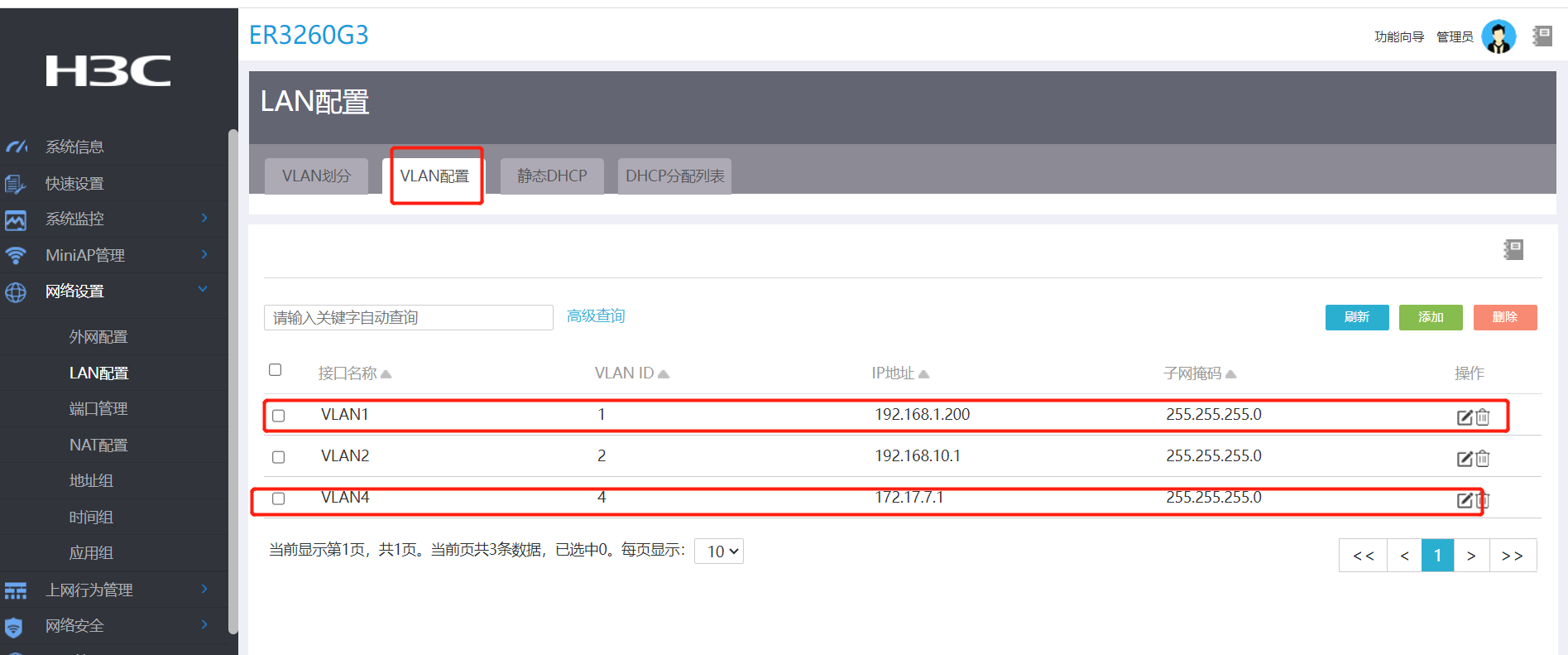

配置多网段组网
配置了VLAN1和VLAN4如上图,在路由LAN4口上插上网线,直连电脑获取地址是172,能访问外网,但是访问不了192
能不能访问网关 192.168.1.200
先检查这些吧,基本就是这些个原因
zhiliao_sEUyB 发表时间:2023-06-08 更多>>
可以
zhiliao_HO9G10 发表时间:2023-06-08
192终端不通的话 检查192终端的网关有没有问题,没问题的话检查终端开没开防火墙,没开的话就是设备防火墙出入站规则限制了
能ping通192.168.1.200,但是访问不了,路由器的《网络安全》已经关闭了防火墙,本地电脑也要关闭防火墙吗
本地电脑开了防火墙后 ping不通该电脑的
哪里还需再调整一下?
先检查这些吧,基本就是这些个原因
粉丝:13人 关注:5人
首先看vlan1接线了没?接口要UP才会通
您好,看下是否设置了出入站策略
其次,确认终端是否配置正确网关地址和掩码地址
最后看下终端是否开启了防火墙
好的
zhiliao_HO9G10 发表时间:2023-06-08 更多>>
好的
粉丝:23人 关注:0人
网关都在同一台设备上,只要终端地址没有设置错误,或者是有acl控制,默认是可以互访的
