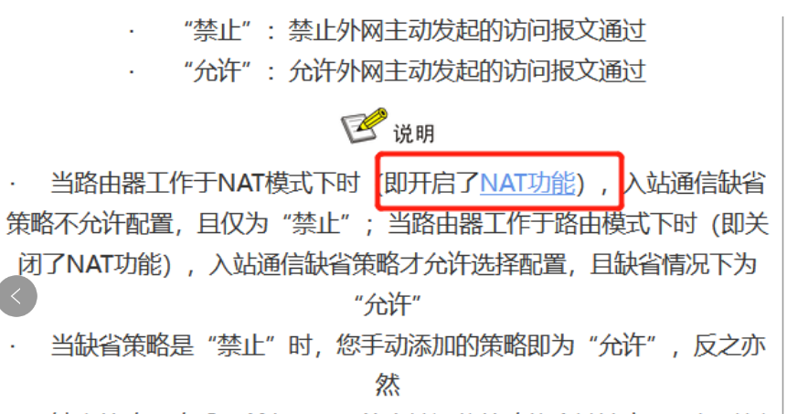

当开启了nat的服务虚拟服务器的时候是不是防火墙的入站通讯策略就全部为禁止状态 就算行为是允许的但还是失效策略是吗
虚拟服务器跟 这个策略没关系的
如果做了出入站限制了,那么做虚拟服务器后要检查一下相应流量是否限制
确实,,配置映射后 应该会自动放通的

但不是说开启了nat功能之后,他的入站通讯策略缺省状态是禁止的嘛,我想问的是开启nat的功能之后,我的入站通讯策略那些有生效嘛

防火墙的策略需要单独配置,然后你的映射才能生效

但是他不是说开启了nat的情况下,防火墙的入站通讯策略都是禁止状态吗

不一定。开启NAT服务后,虚拟服务器的入站流量会被NAT转换为私有网络内部的流量,因此防火墙的入站通信策略需要针对私有网络内部的流量进行配置。如果防火墙的入站通信策略没有配置正确,可能会导致虚拟服务器无法正常访问。因此,在开启NAT服务后,需要同时配置正确的防火墙策略。
