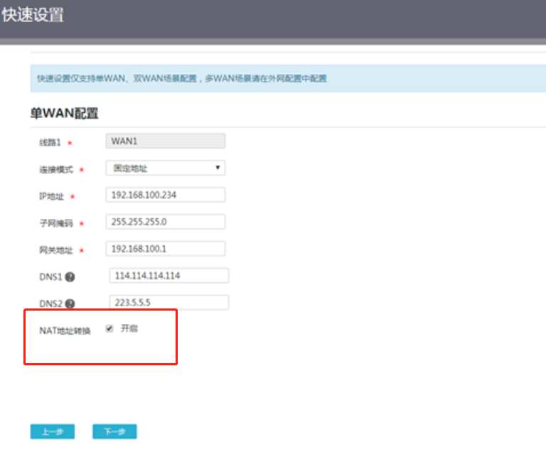

由于教育网的特殊要求,路由器需要关闭NAT,请问ER5200G3这款路由器有关闭NAT的功能吗?
这个地方选择编辑,不起用nat即可
参考
粉丝:114人 关注:1人
没有  您可以不使用wan口即可
