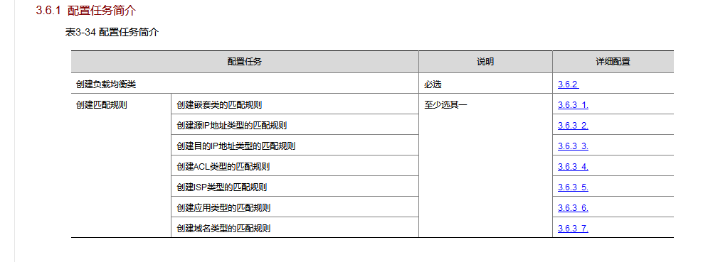

这个需要配置出链路方向的负载均衡功能
参考手册:
3 出方向链路负载均衡

大概是选择两个线路做出方向负载均衡,这两条都加入到链路组,另一条不加入,一条像你说的使用默认路由。
按照流量方式好像不行吧,你看这个,没有基于流量的
有配置带宽繁忙比的配置
你参考一下配置指导
https://www.h3c.com/cn/d_202208/1669017_30005_0.htm#_Toc111451791
