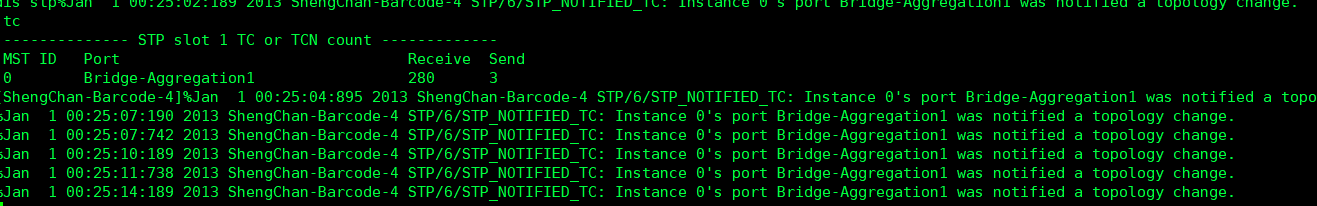

新增的交换机一直跳这个日志,只配置聚合组和ssh00:16:56:940 2013ShengChan-JB-HYDSM STP/6/STPNOTIFIED TC: Instance 0's port Bridge-Aggregation1was notified atopology change.
粉丝:114人 关注:1人
这条日志的意思是交换机检测到拓扑结构发生变化,并且端口Bridge-Aggregation1也受到了影响。 Bridge-Aggregation1是一个聚合组,这意味着多个物理端口绑定在一起形成一个逻辑端口,提高了带宽和冗余能力。这个聚合组可能是新配置的,因此我们需要检查它的配置是否正确并确保它的成员端口正常工作。
另外需要确认新增的交换机生成树配置是否正确。
核心是动态聚合,下边聚合他配置的静态聚合组下配置了link-aggregation mode dynamic 解决了
小土豆大智慧 发表时间:2023-06-08 更多>>
粉丝:64人 关注:2人
有端口up/down  就会这样提示,检查一下聚合口下的接口状态
看一下聚合的状态正确不?
也有可能是和他级联的交换机 下有突破变化,通知到S68 交换机
stp tc报文
通常接口up down产生的,可以把接入端口配置边缘端口杜绝tc报文
粉丝:7人 关注:0人
这个应该是汇聚或者是核心上的日志
把下连接入交换机的连接终端的接口配置成边缘端口
stp edge
