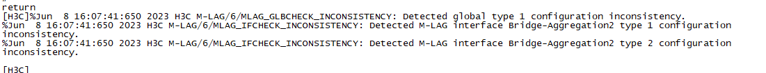

大佬们,我刚用模拟器配置m-lag实验 然后提示type 1  和type  2 类型不一致,然后导致 DR口一直处于 down状态,这个怎么排查呢,
之前也是同样的配置,这次配然后就出问题了
一致性检查关闭一下
 关闭M-LAG配置一致性检查功能。
m-lag consistency-check disable
缺省情况下,M-LAG配置一致性检查功能处于开启状态。
还是不行 DR口和聚合组还是 down的
zhiliao_6apcnn 发表时间:2023-06-08
确认下是哪个版本的模拟器,可以用5.7.0的模拟器应该就可以正常
