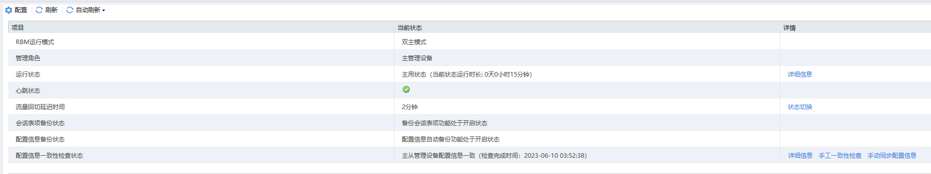

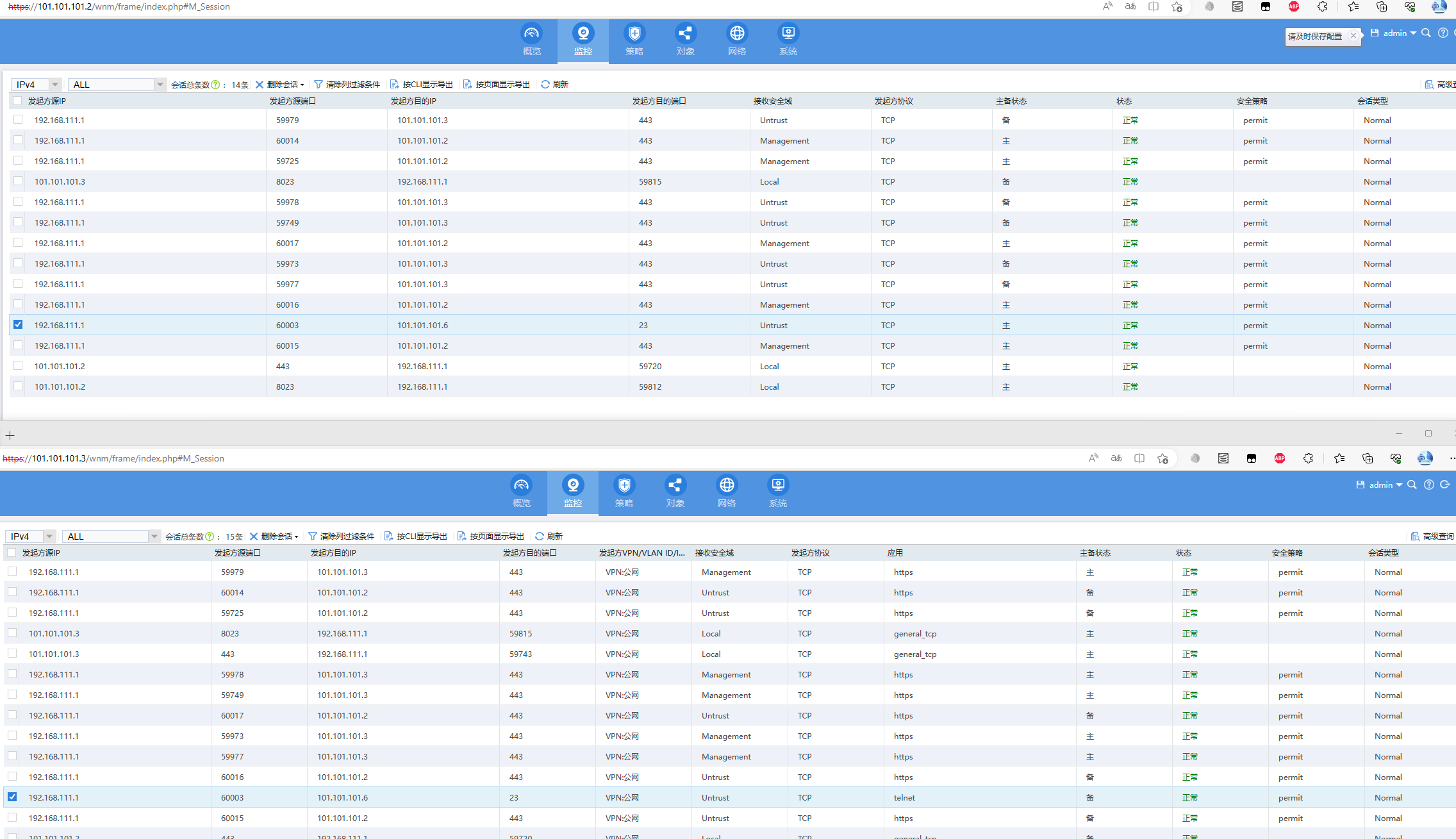

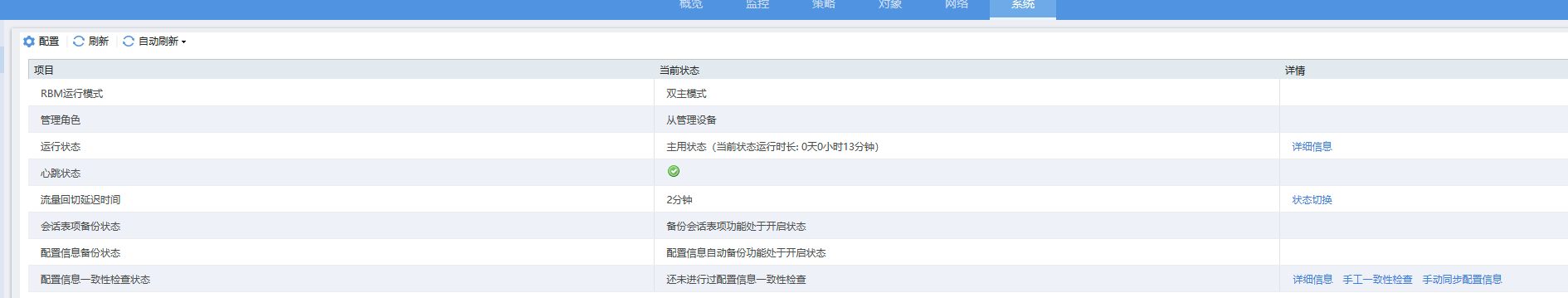

防火墙双主模式下做端口映射外网访问端口不通,关闭一个防火墙,访问正常,端口地址发生冲突了,但是我在a防火墙上添加了nat remote-backup port-alloc primary命令,还是不起作用,b防火墙已经自动生成nat remote-backup port-alloc secondary 命令,上次提过这个问题是在模拟器上做的,我以为是模拟器的问题,但是现在客户真机防火墙上也出现这个问题了,请问如何解决?

RBM组网设置这个没有用,可以使用debug paclet acl 看看报文的交互 acl匹配转换前和转换后的地址
