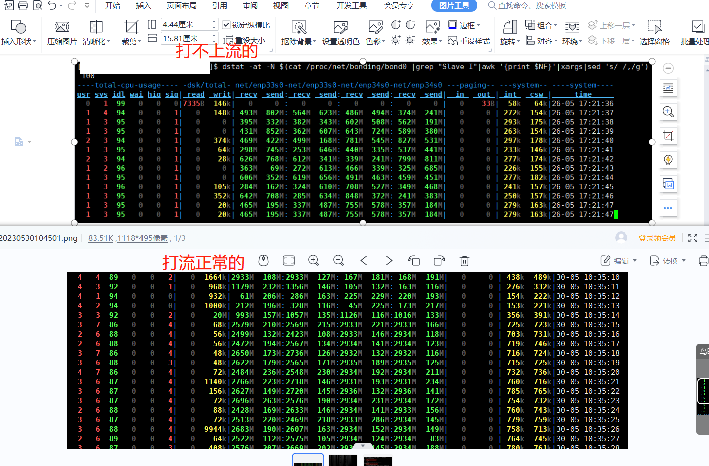

1台物理服务器4个物理网卡做bond4,用iperf打流同网段另外一台服务器,经过一台传统组网(非VXLAN)的S6825-54HF交换机,4个25G物理接口做动态二层聚合(4个成员口全是选中状态  ),服务器打流只能到20多G,再高就上不去了。且伴随二层交换机出口流量负载不均,无论如何修改过本地优先转发undo link-aggregation load-sharing mode local-first,或调整link-aggregation global load-sharing mode出口绝大部分流量都只从4个成员口中1个成员口出, shutdown了最大出口流量66%的成员接口后,其余3个约为30%多的成员出接口仅不同比例增长了2-6%的流量,没有负载同组被shutdown成员口的流量,此时服务器打流从20多G掉至3个多G,5分钟左右再开启成员口,打流又回到20多个G,接口依然是66%左右的利用率,其余3个成员口每个口均只有20-30%的流量
 目前核心问题是服务器打流上不去,其他局点同型号补丁是R6635H07交换机同样传统组网打流正常可以打到80多G,疑似问题交换机是同型号同版本补丁是R6635H05,打流到20多G就上不去,附截图,不知如何使这台服务器与其他局点一样打流到正常数值

可以同一台交换机下面的2台服务器打流测试一下,排查一下网络设备的连接方式
