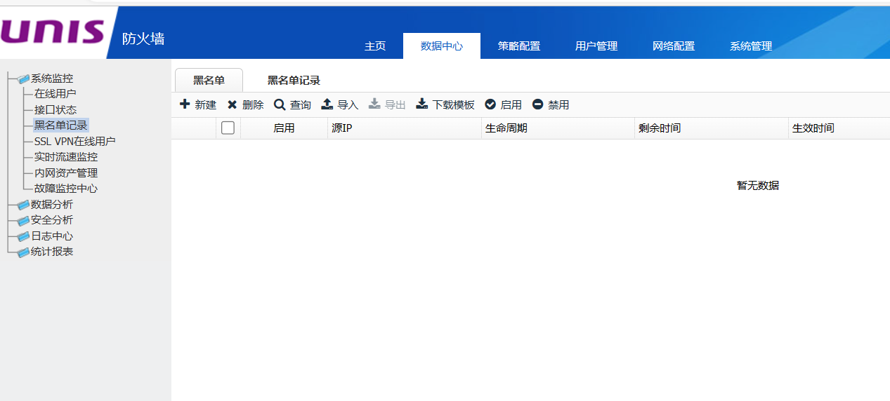

NGFW8000能否全量封堵国外的ip地址
粉丝:60人 关注:5人
暂时不支持,没有这个ISP表项
可以的,导入国外地址库即可,但是我的建议是放通国内地址库,然后拒绝所有,因为国内ip地址数量相对少一点,而且ipv4都分配完了
您好,不支持地域阻段,只能手动添加
