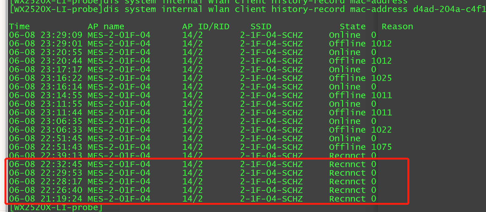

现场10个AP 200个 2.4G的工业采集器 和  100个 5G的工控机 接入
 遇到问题:有一段时间某AP下的2.4G工业采集器集体无法正常运转,部分设备接入需要4 5 分钟
查看现场

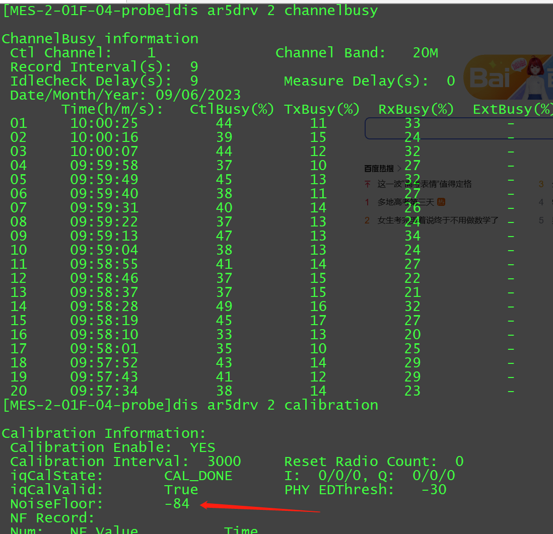

其实底噪和无线空口利用率都还行,但是查看终端连接 则问题点的这段时间有 recnnct重连 一直重连 ,试过各种修改速率等 都没用,然后只能重启AP ,之后正常,这啥原因呢? 因该不是干扰问题吧 偶尔会出现一次,有的时候是集中在部分AP 有的时候就是单终端问题 也是需要重启才可以用
