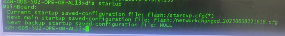

做晚对设备进行了配置变更,单纯的修改了一下acl内容,然后今天看巡检报告发现有部分交换机的目前运行的配置文件与下次启动配置文件不一致
这个下次启动的配置文件名字中的日期刚好就是我对交换机做配置变更的时间,请问这是啥情况,属于正常现象吗
save fo保存一下配置
当前运行的配置与下次启动时加载的配置文件不一致,检查一下,通过命令可以修改:
<H3C>startup saved-configuration ****
保存时候会 让你选择保存的文件名

不太敢改,都是现网跑着业务的设备
小小小网工 发表时间:2023-06-09
那就先保存一下。等重启的时候再改,配置都备份一下 以防万一
zhiliao_sEUyB 发表时间:2023-06-09
设备是保存过配置的,感觉应该是生成了第二个一摸一样内容但是不同名称的配置文件,但是啥原因生成的这个文件不清楚
保存时候会 让你选择保存的文件名
您好,正常的,因为你设置完没有保存配置吧
原本我也以为是没保存,但是查了一下display history记录,发现是有save的,一个是save foce是我脚本中的保存,另一个save应该是标杆刷配置时自动推的保存
