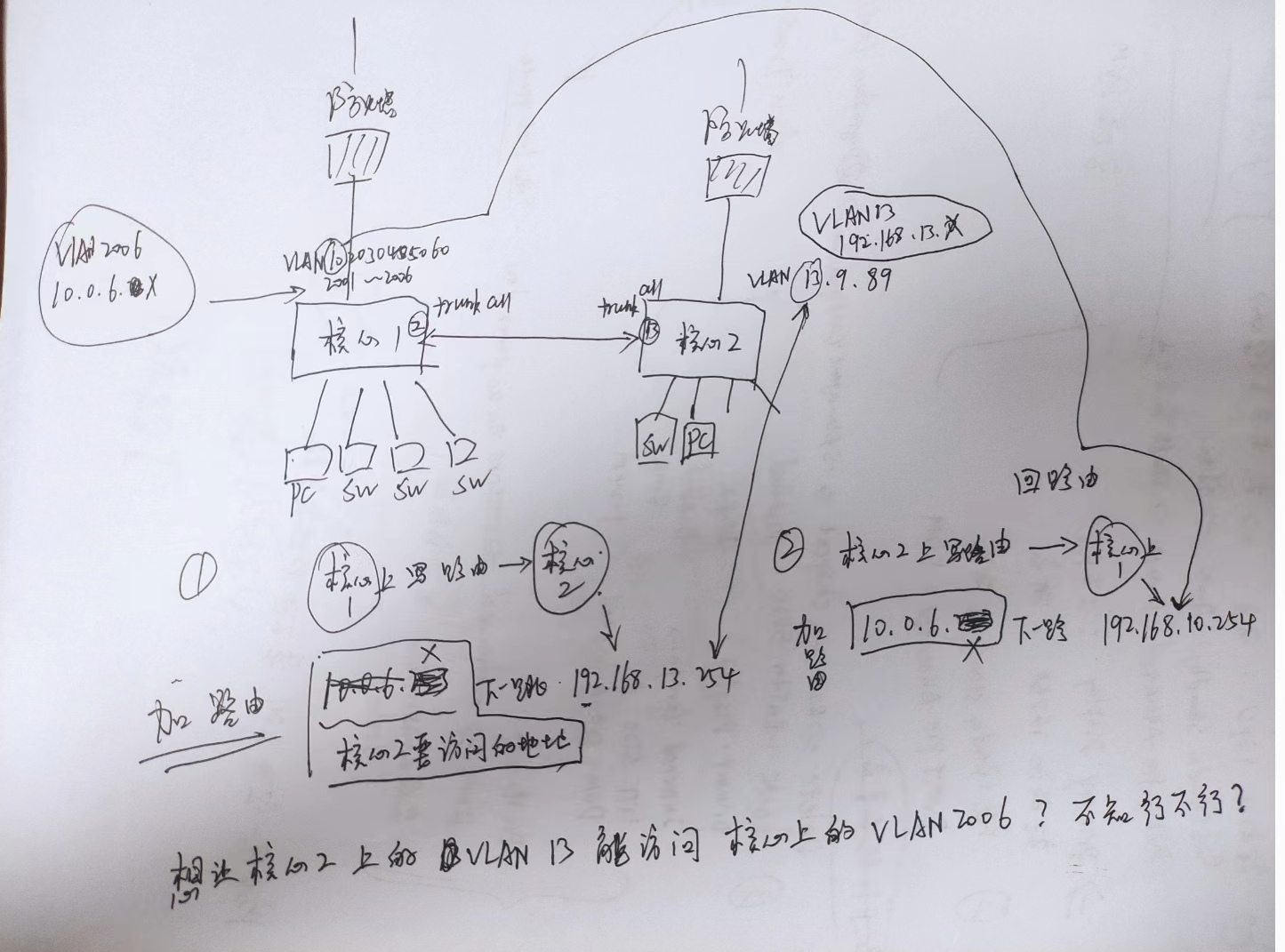

现在情况:现有两台核心交换机,每台各有一个防火墙,都可以连通外网,就是这两台核心各自组成了独自的一套网络。现在因业务需要,要把两台核心实现网络聚合。
实现的功能就是:第二台核心交换机S7502e上的VLAN13能跟第一台核心的VLAN2006实现互通,因为业务在使用,没有时间测试,希望哪位大神能详细的指导下,十分感谢。

1、现在两台核心上没有地址冲突;2、我可以在每个核心上各新建一个VLAN11,这个VLAN11在原来的核心上都没有,不会冲突,这个VLAN11指定IP端 如:192.168.11.0/24;3、这个地址段在两个核心都要设置吗?设置好了后,我在第一、第二台核心上 怎么设置路由?第一台是VLAN2006的10.0.6.0/24 下一跳192.168.11.254(互联地址的网关),第二台时VLAN13的192.168.13.0/24下一跳192.168.11.254(互联地址网关) 时这样设置?

现在不确定互指路由怎么设置,SW1上写10.0.6.0/24 下一跳1.1.1.2,然后再在SW2上写192.168.13.0/24 下一跳1.1.1.1吗?这个1.1.1.1和1.1.1.2是各自VLAN的网关吗?

现场两台核心不是一家的,能不能说的详细些,我对单独组网知道一些,核心互联是第一次遇到,谢谢
