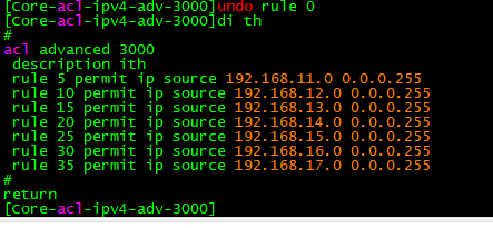

我只想让vlan11里面允许192.168.11.0的地址通过,我是不是直接这样配置然后rule  5就行了还是说得deny
后面得加deny all的的规则
就是我需要允许两个规则就可以了

如何加呢?
zhiliao_m12Siq 发表时间:2023-06-09
rule 0 deny ip source any这样么
rule 规则号改大,deny ip即可
重生之捞鱼 发表时间:2023-06-09
好的谢谢了
就是我需要允许两个规则就可以了
等价一条拒绝所有的策略在后面,以下是参考命令:
acl ad 3000
rule 100 rule deny ip source any destination any
配置完成后注意保存设备配置。
