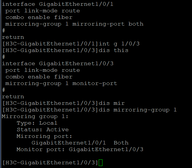

我这边有两台6800交换机做了堆叠,ips旁挂在两台6800上。现在我想把4个上联接口的流量镜像出来给ips,上联口(接口配地址)跟汇聚交换机是走的ospf。我的理解是可以直接把4个接口流量定义为源接口,分别吐给ips的互联接口,这个也是没问题的,我在模拟器上测试验证的时候发现因为上联口是3层,指定目的端口的时候不能给二层口,我想问下这个是为什么?一般我这边吐给ips的流量好像大多数都是二层口

在模拟器测试,确实无法将三层口的流量镜像给相关的二层接口.
[H3C]mirroring-group 1 monitor-port GigabitEthernet 1/0/2
A layer2 port can't be assigned to a mirroring group already having a layer3 port.
确认是模拟器的原因,真机没有这个问题
