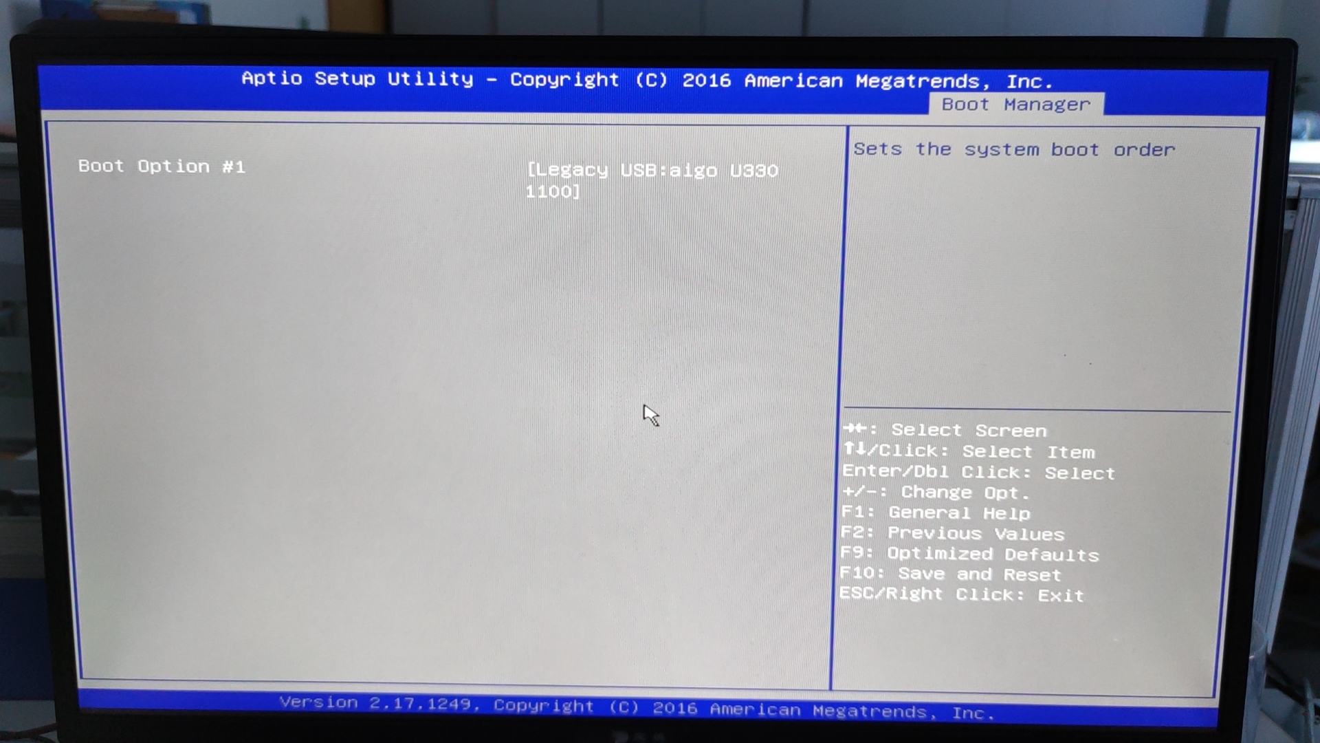

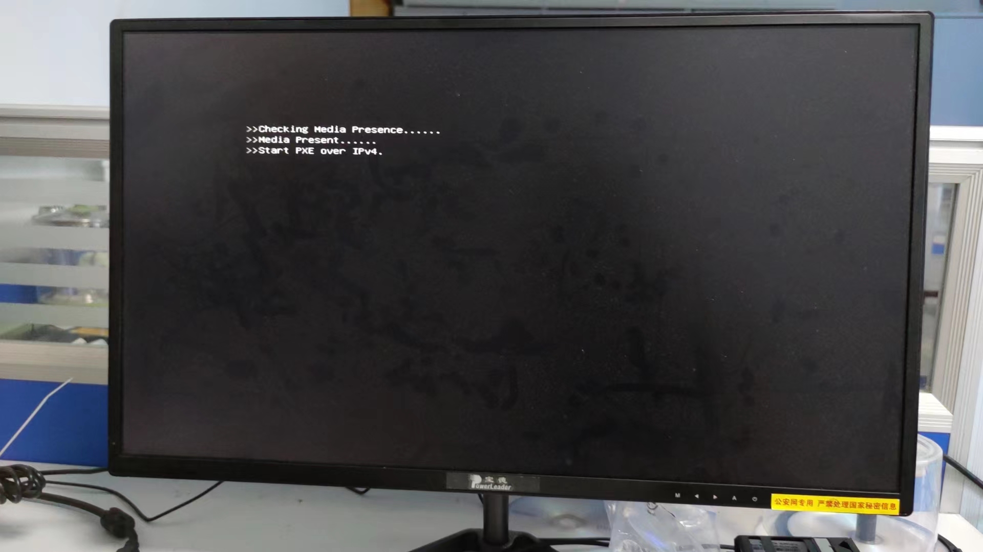

某项目使用联想服务器RD450利旧部署workspace E1013P10版本,现刷好系统后服务器重启出现如下提示
进入BIOS中查看启动项,发现启动项只有pxe启动
在legacy hard disk drives中只能查看到刷系统的U盘。
请问这种情况是否是因为bios设置造成的,应该如何修改呢?

大概率是引导项设置不对,将第1引导项设置为安装workspace的硬盘或者阵列,如果不确定的逐个试试

我这边看了下boot sequence,里面只显示我接入的U盘,当前boot模式为legacy only,设置为auto时会多显示其他几个pxe,启动方式,这个应该如何设置呢?
zhiliao_G8GfYE 发表时间:2023-06-11
安装workspace的时候用的哪种模式 就用哪种模式,第1引导选项设置安装workspace的硬盘或者阵列,pxe肯定不对,如果逐个都试了还是没用就找服务器硬件厂家确认是否硬件是否异常
