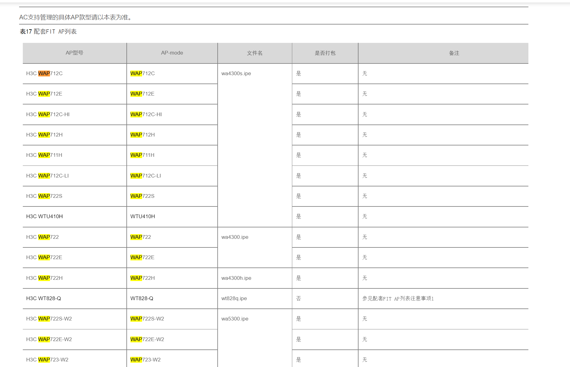

MSG360接EWP-WA4320-ACB-C-FIT,但是MSG360无法直接识别到EWP-WA4320-ACB-C-FIT,不知道刷什么AP固件进去可以自动识别到EWP-WA4320-ACB-C-FIT
MSG360作为网关,下接AP,上接光猫

MSG360不支持管理WA4320-ACB-C-FIT,只支持管理小贝系列AP
可参考AC对应AP版本配套表
http://www.h3c.com/cn/d_202306/1859463_30005_40.htm
可能是ap的版本和msg的版本不匹配,可以找经销商调调
