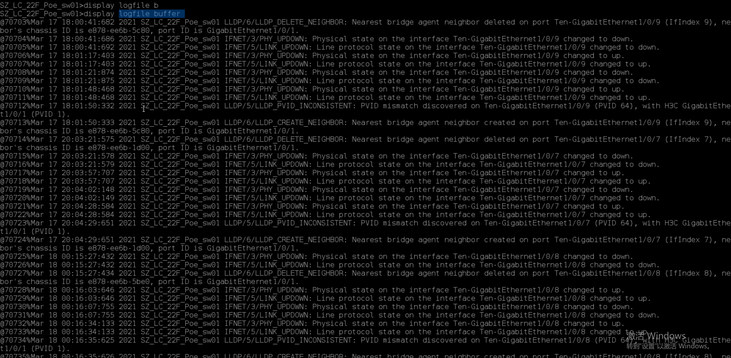

请麻烦看下图,看日志的命令是 dis logfile buffer  没错吧,
这日志没有显示为什么 up 或者down 呢
有没有可能是网线问题导致的?
求大佬指教
这个poe 连接的是ap ,这个接口配置是边缘端口,但是没有配置bpdu 保护哈
麻烦帮忙分析下
优先更换网线观察,或者交叉替换下,看是ap还是链路问题
接口频繁UP DOWN,以下是排查要点,请参考:
1、检查网线和水晶头有问题。
2、更换其他接口看下。
3、检查网络是否有可能存在环路。
