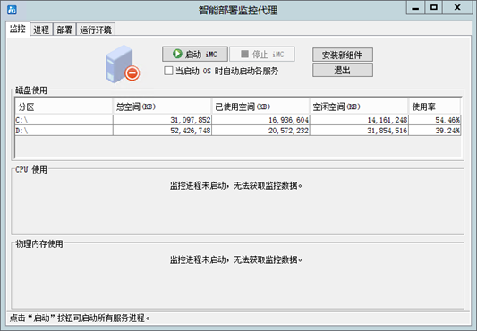

imc怎么安装升级工具啊 tools
粉丝:24人 关注:0人
升级步骤如下:
(1)      在智能部署监控代理窗口中,单击“监控”界面中的<停止iMC>按钮,停止所有iMC进程。
(2)      然后单击“监控”界面中<安装新组件>按钮,系统将会弹出选择文件夹窗口。
单击<浏览>按钮,找到iMC升级包(tools包解压)所在路径下的“components”子目录,选择完成后,在选择文件夹窗口中单击<确定>按钮进入安装向导窗口,
zip下载不全或者损坏了,重新下载再试试
暮逍遥 发表时间:2023-06-11 更多>>
请问是先把tools包上传至Cente-系统,然后解压,在安装解压包是吗?
zhiliao_Ykirxo 发表时间:2023-06-11
是的
暮逍遥 发表时间:2023-06-11
回复暮逍遥:
components的那个文件了,我看下有好多,第一次安装,请教了
选择components就可以了,子文件夹不用管
暮逍遥 发表时间:2023-06-11
回复暮逍遥:
是呢,还遇到个问题,就是装完tools工具后,上传E0706P12本版本后解压报错了,是咋回事啊 报错信息如下: unzip 20220616_91882_H3C_iMC_PLAT_7.3_E0706P12_0_30005_40.zip Archive: 20220616_91882_H3C_iMC_PLAT_7.3_E0706P12_0_30005_40.zip warning [20220616_91882_H3C_iMC_PLAT_7.3_E0706P12_0_30005_40.zip]: 1283750494 extra bytes at beginning or within zipfile (attempting to process anyway) error [20220616_91882_H3C_iMC_PLAT_7.3_E0706P12_0_30005_40.zip]: start of central directory not found; zipfile corrupt. (please check that you have transferred or created the zipfile in the appropriate BINARY mode and that you have compiled UnZip properly)
暮逍遥 发表时间:2023-06-11
