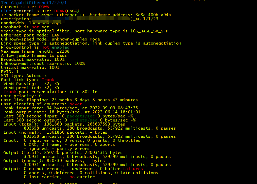

接口lacp未选中导致down还是down导致lacp未选中
2023-06-12提问
  • 0收藏,3068浏览
华三交换机有4个口加入到lacp,但其中有个端口处于u也就是unselect状态,查询到该接口光收发均正常,光模块也替换过,还是处于down状态,想问是否是lacp导致端口down还是端口down导致的lacp未选中,以及后续处理措施,谢谢!!!

dis int g 1/0/x看看 down的原因

是lacp down,检查两端对应接口配置

两端接口配置无异常

两端接口除description配置外均一致且为trunk

LAGG:表示聚合接口中没有选中的成员端口而关闭接口的数据链路层 还有一种可能俩个聚合口带宽不一样例如1个百兆1个千兆。他俩是实现不了捆绑的,直接是1主1备。 之前遇到过。。。。

这种带宽不一致肯定早就能发现的,这种肯定也是没问题的,毕竟光模块都换过了

而且图片很详细的是10G口,描述后面也是到对端的XG也就是10G口,怎么会说带宽不一致这种问题

1、down会导致未选中
2、如果lacp有多个接口,只要有一个选中,lacp就不会down
没说lacp协议down,说的是lacp中某个端口处于未选中状态

接口如果是lacp down的话,说明是你的聚合做的有问题,首先可以看看接口的速率、配置等这些关键因素,然后如果是动态聚合,可以看看该接口对端的接口是否在聚合组里面
down的接口跟up的端口一样的配置(描述除外),速率的话都是一样的,光模块也都替换过,光收发均无异常

接口信息如下
粉丝:4人 关注:0人
接口物理down,这是物理原因,lacp一般不会导致接口物理down的
