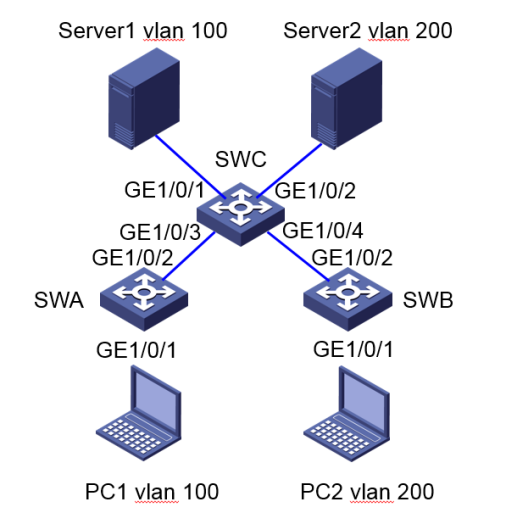

S5500V2支持做mac-vlan吗,有配置手册
知了小白
粉丝:人 关注:人
SWA和SWB的GE1/0/1分别连接两个会议室,PC1和PC2是会议用笔记本电脑,在两个会议室间移动使用。PC1和PC2分别属于两个部门,两个部门间使用VLAN 100和VLAN 200进行隔离。现要求这两台笔记本电脑无论在哪个会议室使用,均只能访问自己部门的服务器,即Server1和Server2。PC1和PC2的MAC地址分别9c7b-ef9a-443d和9c7b-ef9a-4431。实现不同VLAN之间的终端可以互访并且可以访问互联网。
配置步骤
