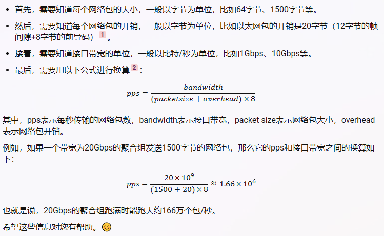

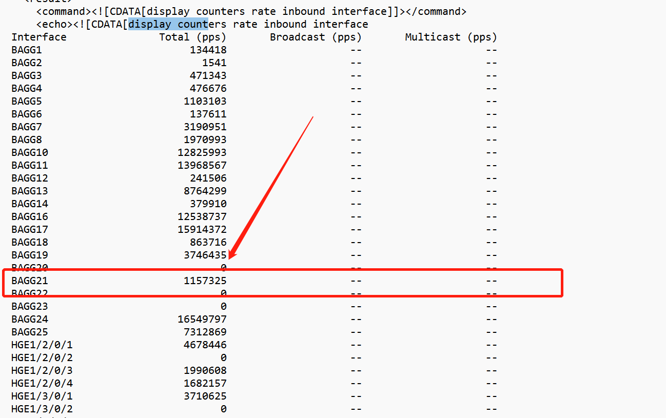

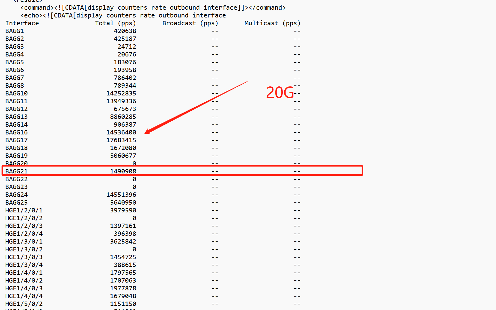

一个带宽20G的聚合组,使用命令查看截图如下。pps和接口带宽之间怎么换算?20G的聚合组跑满能跑多少个包/秒?
您好,参考
Mbps,pps的之间换算 Mbps,pps的之间换算 1兆带宽: 1Mbps=1*1000Kbps=1*1000*1000bps, 1000*1000bps/8/(64+12+8)=1488.095pps
参考
