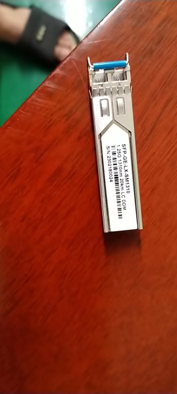

此款交换机遇到问题了,问题如下:
 星期六晚上市电跳闸,早上上班发现,2楼的交换机S5016PV3 EI与上层三层交换机S6520-24S-SI L3 相连接,却没有光信号了,灯不亮,(但其他楼层的S5130S-28S-SI L2却一切正常。
 1:起初怀疑是2楼交换机S5016PV3 EI上的光模块坏了,或者光纤线故障了,然后就直接联系厂家带全新的光模块过来更换(两端的都更换了),并打光测试光纤连通性,结果设备还是没有光信号。
 2:厂家为了证明不是他方的问题,拿二台非网管带光纤接口的交换机做排除,用新旧光模块和光纤线,均能正常给光信号。 难道是2楼交换机S5016PV3 EI交换机故障了??????
 3:接着,我拿2楼交换机S5016PV3 EI与其中一 台非网管带光纤接口的交换机 对接做测试,也是能给光信号的!!!! 难道是三层核心交换机某端口坏了,但我拿三层交换机S6520-24S-SI L3与一台非网管带光纤接口的交换机 对接做测试,也是能给光信号的!!!
 4:但是呢 ,当然再拿2楼的交换机S5016PV3 EI与上层三层交换机S6520-24S-SI L3 相连接,还是没光信号!!!!
 请各位大神帮我分析一下问题出在哪?我尝试以下:
 A:2楼的交换机S5016PV3 EI和上层三层交换机S6520-24S-SI L3 ,均重启过。
 B:2楼的交换机S5016PV3 EI与上层三层交换机S6520-24S-SI L3,均更换过端口,切了几个闲置端口都是不亮的
 C:2楼的交换机S5016PV3 EI与上层三层交换机S6520-24S-SI L3,下连交换机都是正常的,能互PING,互访问,指示灯也是亮的
 D:登陆2楼的交换机S5016PV3 EI和上层三层交换机S6520-24S-SI L3的后台,检查过,闲置端口都是开启的没有SHUTDOWN,配置最近也没有改动过。

还是要看下模块的功率情况,自环排查一下
<H3C>dis transceiver diagnosis interface ****
先看下功率情况吧
zhiliao_sEUyB 发表时间:2023-06-12 更多>>
从外观上面看,还是从配置中可以看到
zhiliao8 发表时间:2023-06-12
命令可以看
自环排查用什么命令,我重置了2楼交换机,接上也没有光信号
先看下功率情况吧
zhiliao8 知了小白
光模块
粉丝:4人 关注:1人
关闭一下生成树,测试一下
粉丝:0人 关注:43人
模块类型两端要一致 千兆单模(多模)—千兆单模(多模)万兆也是一样,不行的话强制一下速率,
