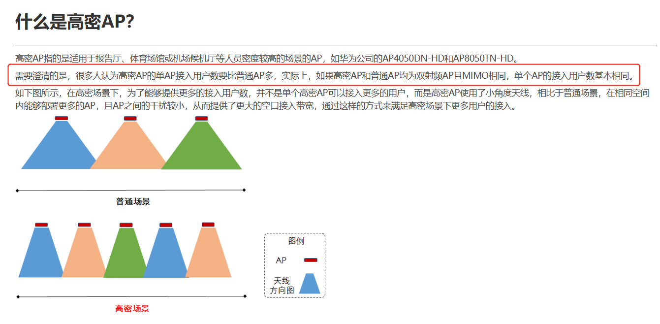

目前在用WA6338高密AP和WA6320-C非高密AP,实际使用时发现当终连接AP的端数量超过45(左右)以上,连接该AP设备的wifi质量就会明显下降,由此产生问题1:高密AP的带机量或者说终端接入数量似乎没有比普通AP有提升?下图描述是否正确?
问题2,由于公司搬迁,旧设备需要利用起来,按照该型号AP实际40左右的带机量,按照25个左右的用户密度部署是否合理?笔记本+手机:25*90%+25*70%=40左右(目前员工90%是使用笔记本办公,约70%的个人手机会接入公司WiFi,不考虑冗余量),实际场地层高很矮,由于管道、天花等各类遮挡物,AP只能使用支架全部部署在离地不到2.5的地方,这种情况是否不适合部署高密AP?

接入没有问题,就是实际带机量看起来和WA6320没有区别,但价格差了将近1000
zhiliao_DwG63A 发表时间:2023-06-12
6338是三个5G射频+1个2.4G,6320是一个5G+1个2.4G,所以6338在5G的接入人数上比6320多一倍

上面说错了 6338是两个5G
zhiliao_sEUyB 发表时间:2023-06-12
射频都是开启的,但实际6338终端数量一旦超过45-50,就明显变卡,反而6320相对没这么明显,我们2.4G都是关闭的
看下6338上的用户是否均匀接在两个radio上

1.看看高密设备的三个射频是否都开启
2.普通ap的用户量建议不超过30,如果用户过多且用网需求比较大的话建议上高密ap
粉丝:39人 关注:5人
你好,AP部署后,其使用效果和调优等有很大的关系,比如对AP的信道,功率和频宽进行调整等,可以使用AC的rrm自动功率和信道等功能加以优化。
对于三频的高密AP而言,5G和2.4G都建议使用20 MHz的频宽,而如果是双频的AP,高密场景5G的频宽也建议在40 MHz,同时做好信道的规划。
建议开启基于radio的静态限速功能,避免单个或少量终端占用过多的射频资源,从而导致AP的使用体验下降。
