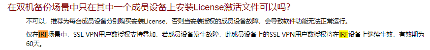

两台防火墙做了堆叠,若只给一台防火墙打IPS和AV的授权,还是可以正常使用的吧

防火墙做了堆叠后,相当于一台设备,所以license是共享的,但是安装还是需要安装在其中一台设备上的。后续如果堆叠分裂后,授权安装在哪台设备,哪台设备有这个授权。
粉丝:105人 关注:1人
只有一台有授权,业务切换到没有授权的设备上时ips和av功能失效
堆叠情况下应该是都可以的吧,还是因为主备还是看作独立的,只有到了授权的才行

堆叠状态没了,有一台是没有授权的
