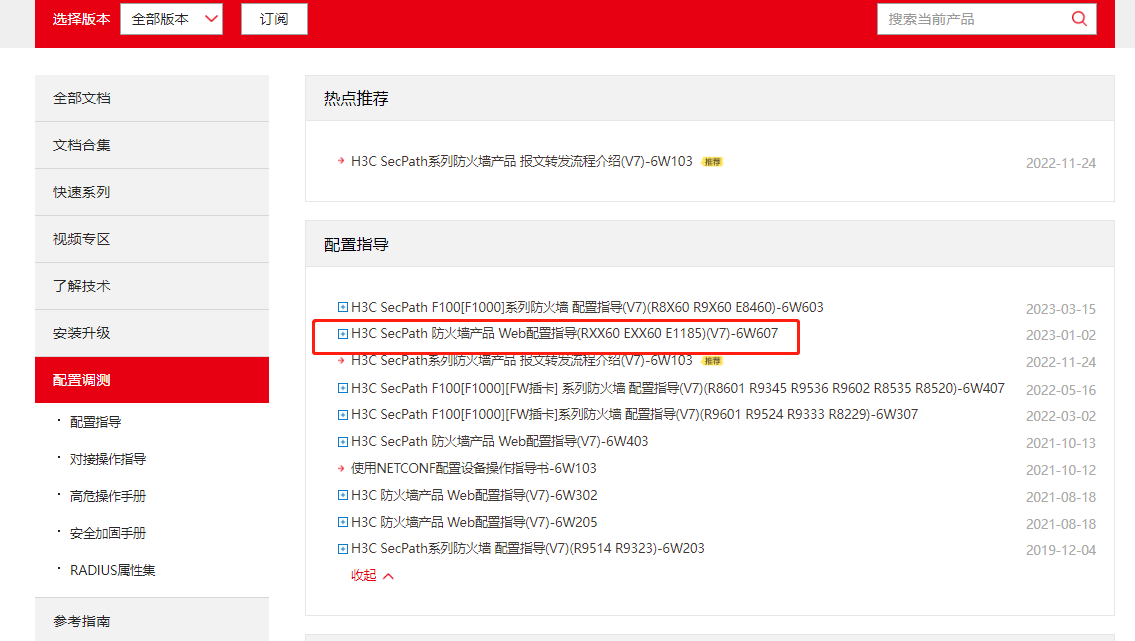

防火墙上联交换机,交换机access vlan 434 ,客户这边只给了一个同段的地址10.217.100.211 ,需要防火墙下联服务器10.130.100.10 访问内网的10.217.100.1 网关及内网服务器 10.217.248.124,这个只做nat能实现吗,客户那边不能改三层互联也不能创建新vlan。这个新版web应该怎么做,客户那没调试线?
什么型号 版本,给你找一下文档
https://www.h3c.com/cn/Service/Document_Software/Document_Center/IP_Security/YFHQ/F1000-C81X0/?category=290560
加答案里了 参考下文档吧

f1000-c8110官网最新版本
夜见 发表时间:2023-06-13
加答案里了 参考下文档吧
zhiliao_sEUyB 发表时间:2023-06-13
