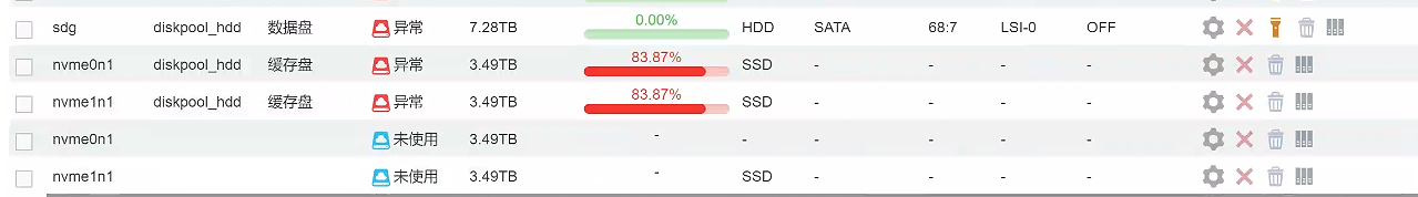

UIS服务器计划增加两块NVME做单独硬盘池,其中两个节点没问题,其中一个节点增加硬盘后,盘符与原来硬盘相同,导致整个节点异常,请问要怎么处理呢,重启也不行

一般不可能盘符冲突,截图看下现象吧
您看下呢

粉丝:0人 关注:6人
盘符一样
是的

后台lsblk看盘符也是一致的吗

是的
