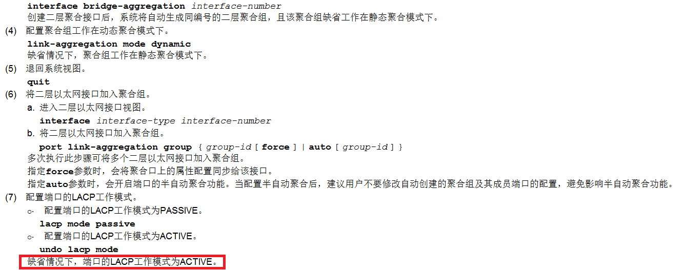

缺省情况xia肯定是主动(active)啊。
如果你默认是被动,那当你用两台设备对接链路聚合的时候,两头都是被动,没人发送LACPDU,聚合都起不来。。。。。。

新华三设备粉分静态和动态聚合
# 创建二层聚合接口1。(根据具体情况选择下面两种方式之一)
l  采用静态聚合模式:创建二层聚合接口1
[H3C]interface bridge-aggregation 1   //创建二层聚合接口1
[H3C-Bridge-Aggregation1] quit   //退出当前视图
l  采用动态聚合模式:创建二层聚合接口,并配置动态聚合模式
[H3C-Bridge-Aggregation1] link-aggregation mode dynamic   //配置动态聚合模式

默认是静态聚合,静态聚合没有主动被动一说
怎么切换成主动模式
