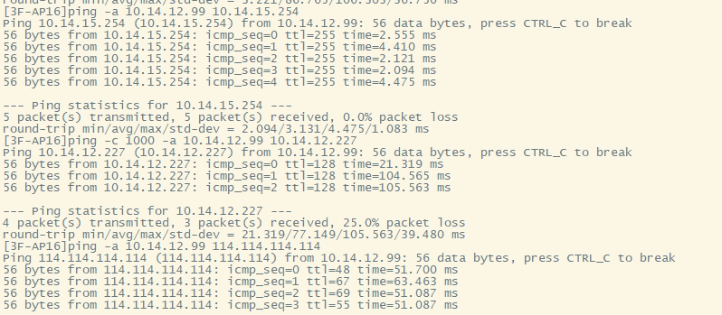

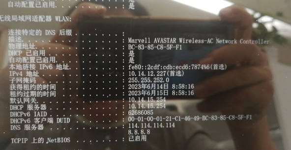

无线AP采用PSK加密 ,终端能链接上,AP可以ping通终端,AP也能上网,终端无法上网,终端也无法ping通网关,终端获取的地址是正确的,
254是网关,227是终端,请问下如何排查

你们回答问题能不能看清楚,再回答啊,我AP也是业务地址,PING 114都通,你们说的检查项有什么用?

我带源地址PING的,AP单独配的业务地址

22位掩码怎么不在同一个网段,ap地址是10.14.12.99,终端是10.14.12.227,网关是10.14.15.254,这个跨什么三层?
