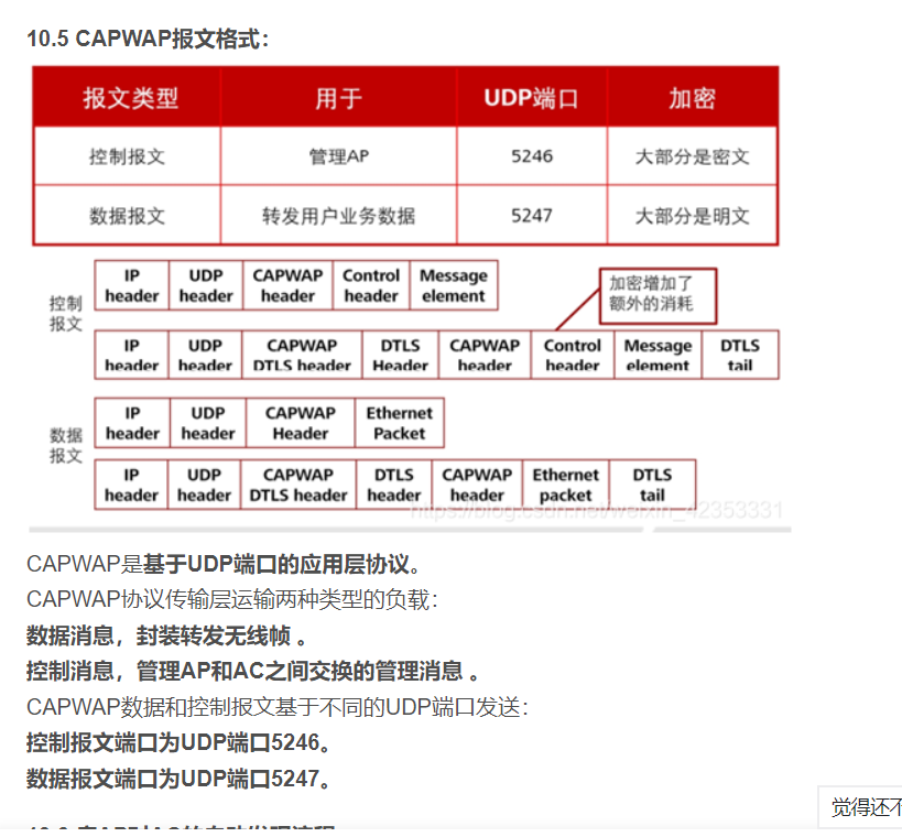

无线的集中模式下ap的默认上行接口链接poe接入交换机为什么是trunk放行所有?当业务vlan和ap管理vlan不同时,集中模式下poe接入交换机下联ap的接口是access,默认vlan是ap管理vlan,那用户数据不就被交换机丢弃了吗。

1、集中转发的AP接的交换机接口可以是access也可以是trunk,但是trunk的话要打pvid,不然AP与AC不通。
2、集中转发的AP如果接的交换机口是access,那其他vlan 的ssid是怎么获取到IP的,不会被交换机丢弃吗?
答案是:不会!!,因为集中转发,是通过AP的管理IP与AC的管理IP建立的隧道,你其他vlan是通过AP到AC中间的管理IP隧道(也叫capwap隧道,一般用作AP管理。)走的,所以,这也是集中转发模式的一个特点,AP下客户端所有流量都会经过AC走一遍,
本地转发模式的话,AP下终端的流量是不经过AC的,直接从它本地POE到核心再到出口出去了,AC只做管理用。

是的,我想了解的重点是ap到交换机这一段的数据,假设用户数据vlan200,通过ap truank放行到接入交换机access pvid 100(管理vlan),不剥离tag,那么pvid不同,交换机就不会接收了,有点困惑

集中转发的时候,业务数据是通过capwap协议封装在管理vlan里的,到达AC后解封装,还原出业务vlan。
