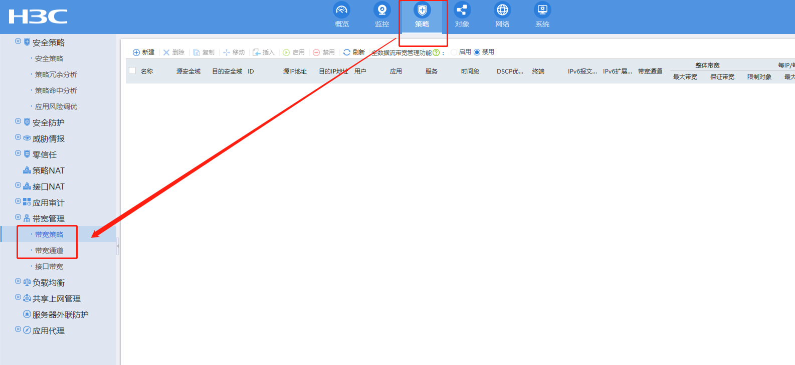

1.2  配置需求及实现的效果
防火墙部署在互联网出口,需要对内网192.168.1.100至192.168.1.200范围内的主机进行限速,限制每台主机上传速度最大2兆,下载速度最大4兆
2 组网图
配置步骤
3 配置步骤
3.1  新建带宽通道
#选择“策略”>“带宽管理”>“带宽策略”点击“新建”,限制对象为每IP,每IP上行最大带宽为2兆,每IP下行最大带宽为4兆。
3.2  新建带宽通道
#选择“策略 > “带宽管理”> “带宽策略”点击“新建”,源安全域为Trust,目的安全域为Untrust,源IP地址为需要限速的主机地址,在带宽策略中引用带宽通道
3.3  启用带宽策略
#选择“策略”>“带宽管理”>“带宽策略”点击“启用”
3.4  保存配置
#在设备右上角选择“保存”选项,点击“是”完成配置。
