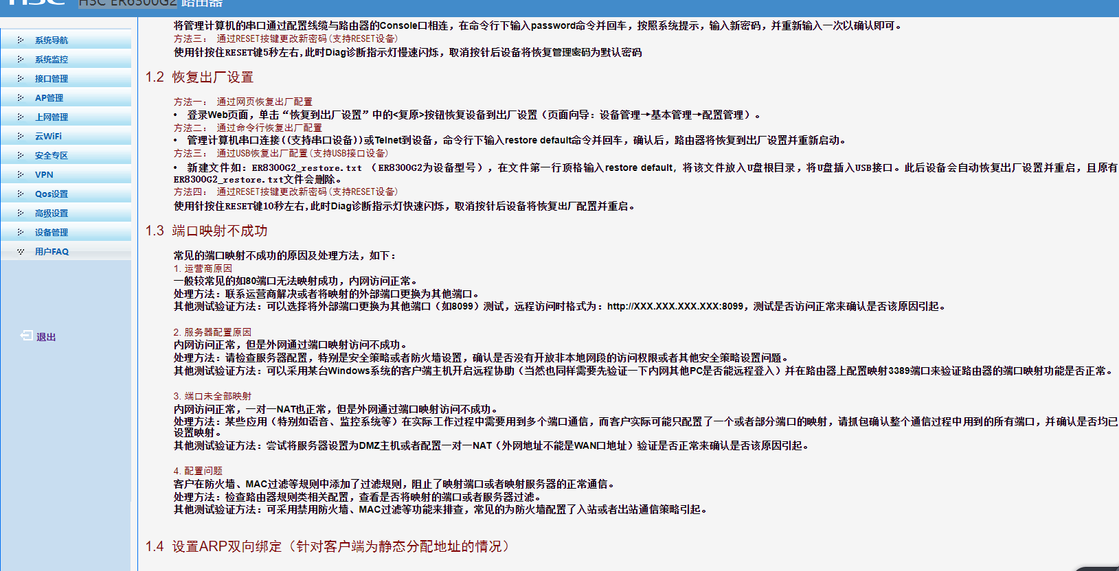

纯小白,请问下如何设置才能让外部电脑,访问我内网的某台电脑,是映射么,怎么操作,有大神讲解么,最好详细点
是的,做映射
13.1.3  设置虚拟服务器
为保证局域网的安全,路由器会阻断从因特网主动发起的连接请求。因此,如果您想让因特网用户能够访问局域网内的服务器(比如:Web服务器、Email服务器、FTP服务器等),需要设置虚拟服务器。
虚拟服务器也可称为端口映射,它可以将WAN口IP地址、外部端口号和局域网内服务器IP地址、内部端口号建立映射关系,使所有对该WAN口某服务端口的访问重定向到指定的局域网内服务器的相应端口。

zhiliao_sEUyB 发表时间:2023-06-14 更多>>
是高级设置-地址转换-虚拟服务器着这个地方设置好 ,就可以直接访问了么
zhiliao_trAO4 发表时间:2023-06-14
新增虚拟服务器
首先终端相应端口服务已经启动并正常
请问简单来讲,我如果是访问的内网的一台电脑,那么是不是关闭防火墙,其次打开远程,新增虚拟服务器,在外网的电脑输入//xxx.xxx.xxx.xxx(内网ip):端口号,就行了
是
粉丝:7人 关注:0人
windows服务器,
1、需要开启远程桌面
2、在出口设备上把3389端口做映射
linux系统
1、在服务器开启ssh服务
2、在出口设备上把服务器的22端口做映射
你的出口地址如果是PPPOE的话,还需要配置ddns
一起吹过的风 发表时间:2023-06-14 更多>>
