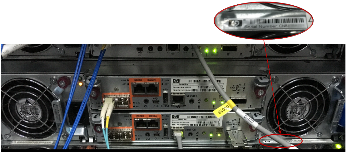

你看的位置是正确的。
- 从外观来看,盘柜尾部右侧电源下方有横贴的序列号标签,如下

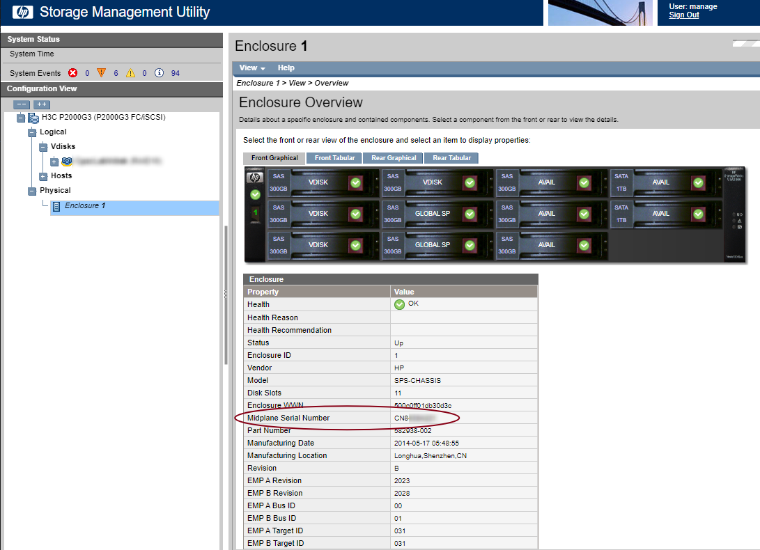

- 在SMU界面中,选择Physical > Enclosure后,在中间视图区域可见Midplane serial number,如下图

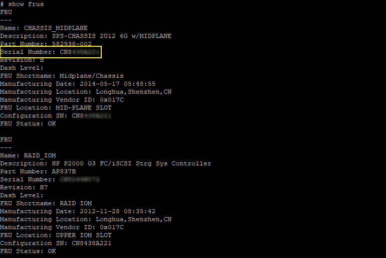

- 在CLI界面中,执行命令show frus,这条命令会列出所有部件的信息,其中,“CHASSIS_MIDPLANE”的Serial Number或Configuration SN就是阵列序列号,如下
以上三种方式看到的序列号信息是相同的。

通过图形界面找到system,用鼠标指向P2000 front图形的左边灰色边框,就可以看到 Midplane Serial,或者用命令行show frus看到的
Serial Number
