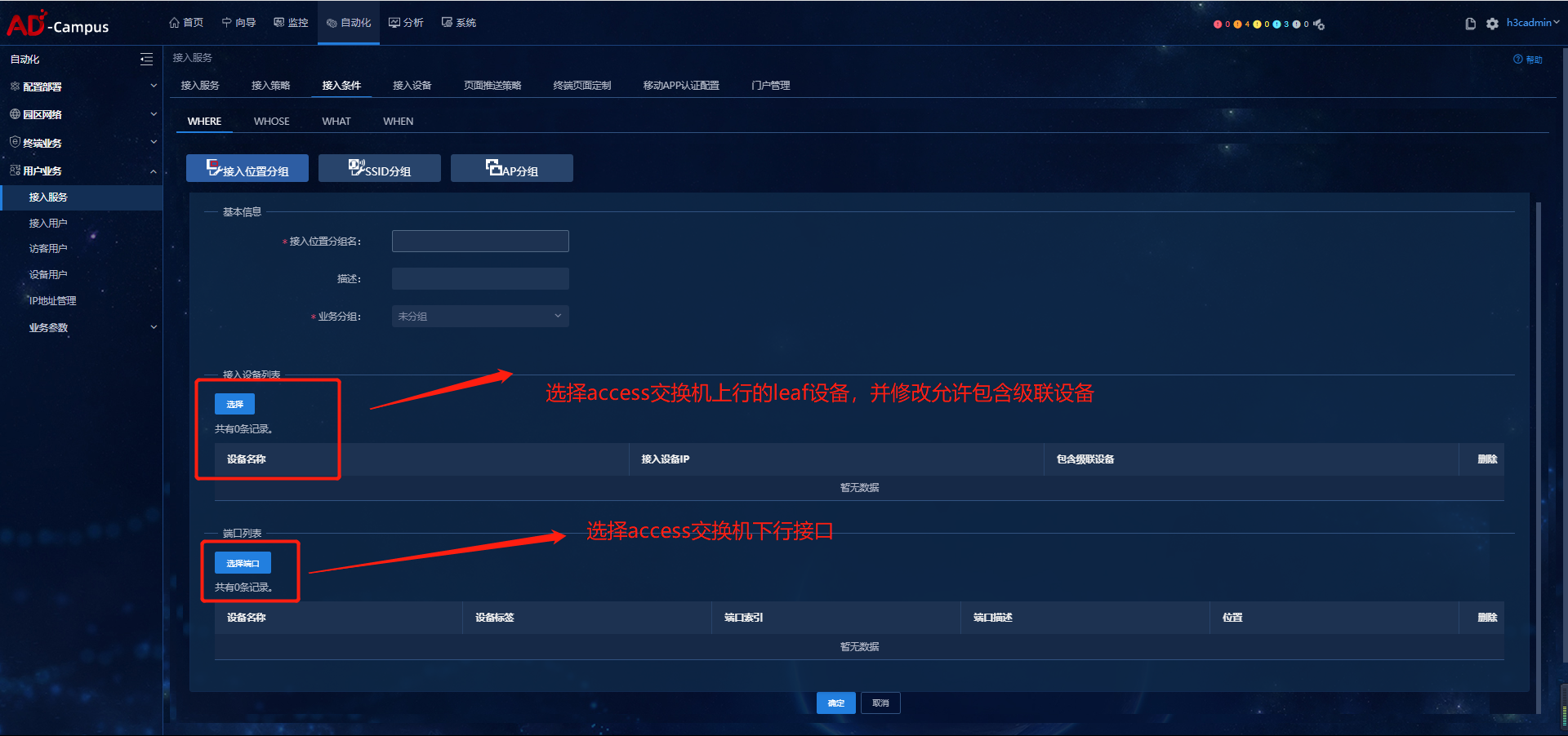

目前平台针对leaf下行接口做了不同的接入位置分组,并且在【接入服务】里添加了很多【接入场景】,接入条件就是leaf设备的下行口,现在有需求,需要access设备不同的下行口的终端认证后获取不同业务段,那在【接入条件>接入位置分组】里面是直接在【端口列表】选择access设备的下行口就行吗?还是需要在接入设备列表选择该access设备上行的leaf设备?

接入设备:可以选择Leaf设备或Access设备或Access多级级联设备。若选择了Leaf接入设备,则可以配置是否包含级联设备,若配置为是,则该Leaf下所有的Access设备都被默认选中;若选择为否,则不包括该Leaf下级联的Access设备。
接入端口:选择Leaf设备、Access设备的具体接口,匹配到具体的指定接口。同一个设备,若选择了“接入设备”,则不能设置同一台设备的接入端口;反之,若设置了设备的接口,则不能再选择已设置为接入端口的设备加入到接入设备列表中,保证唯一性。
同一个设备,只能选择一种匹配方式。如果是基于设备,那这个设备下面上来的都能匹配这个场景,如果是基于接口,那就是这个接口上来的匹配接入场景。

意思是只需要在“接入端口”选择access设备的下行口就行“接入设备”不用选择是吧?

¡  接入设备:可以选择Leaf设备或Access设备或Access多级级联设备。若选择了Leaf接入设备,则可以配置是否包含级联设备,若配置为是,则该Leaf下所有的Access设备都被默认选中;若选择为否,则不包括该Leaf下级联的Access设备。
---如果只匹配acces的接口,只需要选择access设备即可
