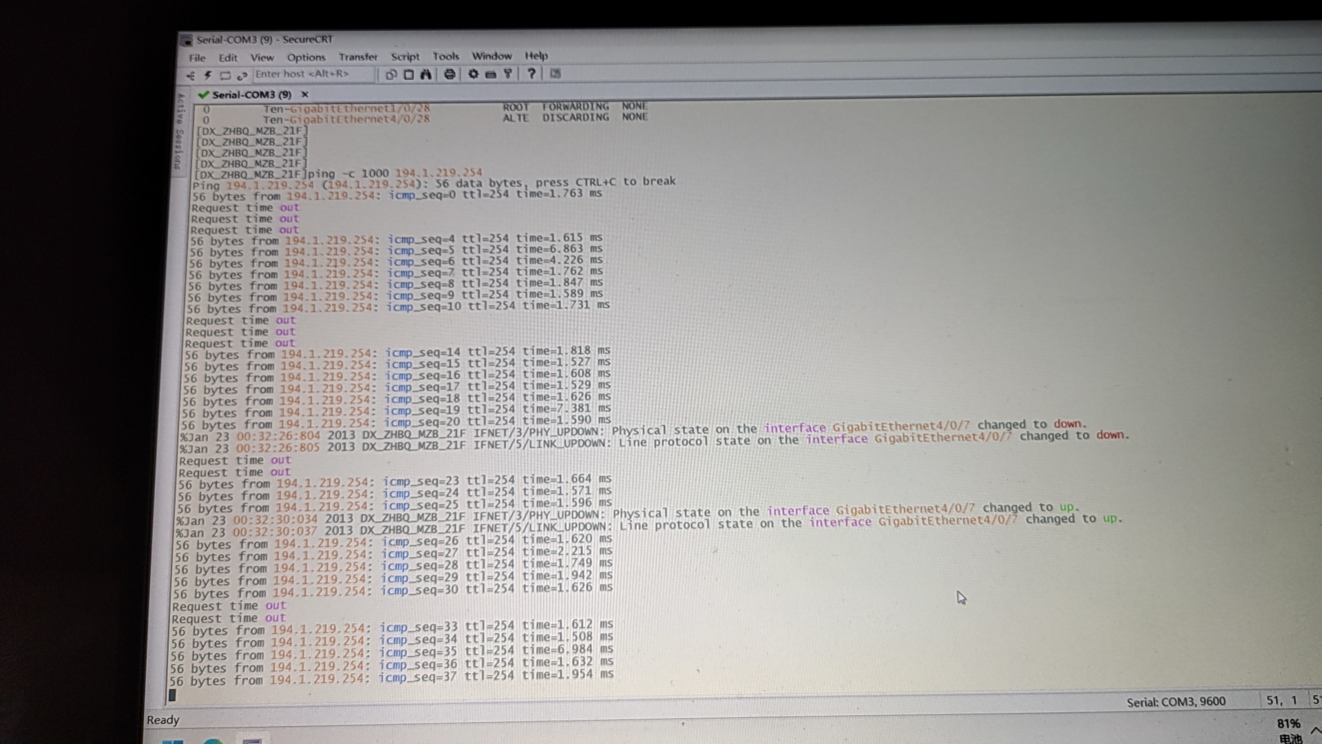

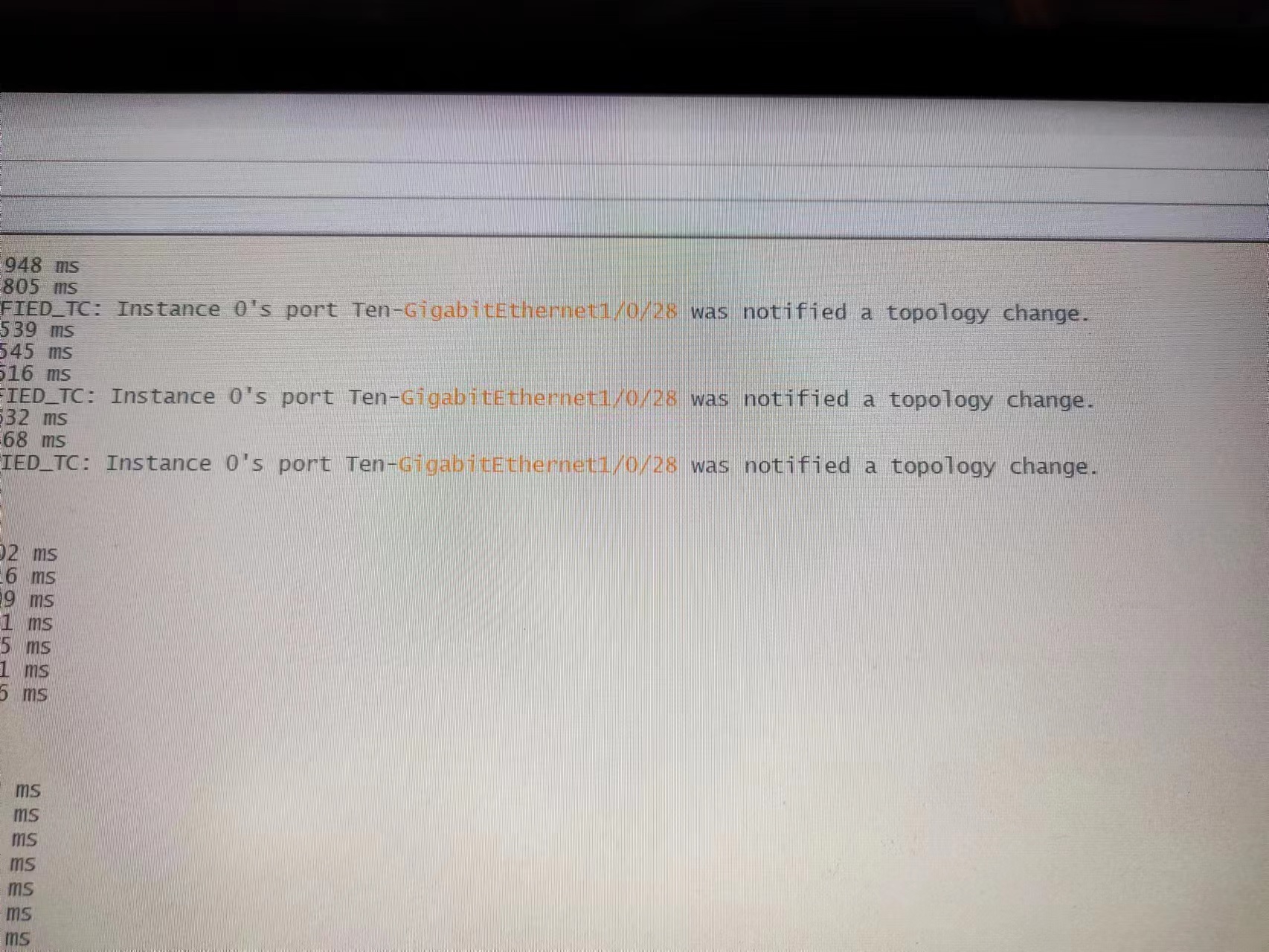

交换机丢包现象
2023-06-14提问
  • 0收藏,1667浏览
提示的就是上面图片的问题,还有接终端的一个口子一直UP DONW

1.图一就是终端u/d导致的接入设备频繁发tc报文,导致stp拓扑改变,正常现象;如果过于频繁会导致stp无法快速收敛(arp/mac表频繁刷新)可设置tc保护功能
2.图二可能是网络中有环路,或者终端有地址冲突

丢包很有规律,排查一下环路
排查下日志提示tc报文的对应接口下有没有环路,或者可以所有设备开lpdt检测下
