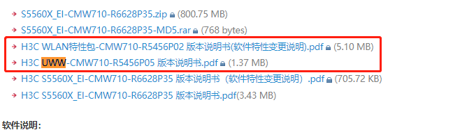

需要安装融合AC版本,看下说明书
https://www.h3c.com/cn/d_202305/1838389_30005_40.htm
https://www.h3c.com/cn/Service/Document_Software/Document_Center/Switches/Catalog/S5560/S5560X-EI/?CHID=238460&v=612

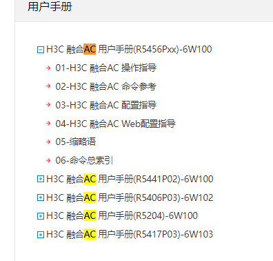

参考:
https://www.h3c.com/cn/Service/Document_Software/Document_Center/Home/Public/00-Public/Configure/User_Manual/H3C_AC_UM_R5456Pxx-11282/01/?CHID=860005
1 交换机支持AC功能
交换机支持WLAN功能需要在交换机上安装与设备对应的融合AC特性包,安装该特性包后,交换机可以对AP(Access Point,无线接入点)进行管理,并使用户通过无线方式接入网络。本手册主要用于指导用户在交换机上以增量方式安装融合AC特性包。
1.1  安装融合AC
1.1.1  功能简介
如果当前系统没有运行相同类型的融合AC特性包,则该过程称为安装融合AC。
安装融合AC时需要先激活融合AC特性包,特性包激活后只在设备本次运行过程中生效,如果要使激活的特性包在系统重启后仍处于激活状态,必须配置install commit命令。
1.1.2  配置限制和指导
当通过Telnet或SSH登录交换机安装融合AC时,如果连接中断将导致安装无法继续,因此推荐通过交换机的Console口完成融合AC的安装。
交换机故障期间请不要进行安装,否则可能会导致安装失败或者系统异常。
硬件资源匮乏或耗尽时,请勿安装。
请确保系统中除了当前执行安装命令的用户无其他用户登录。
请不要执行与安装过程无关的配置命令,以免影响配置效果。
安装Feature包前,请先通过display system stable state查看设备是否处于稳定状态。只有System State处于Stable状态,才能进行安装。
对于集中式IRF设备,安装融合AC时,必须先激活主设备上的特性包,否则安装过程可能出错。
对于分布式设备-独立运行模式,安装融合AC时,必须先激活主用主控板上的特性包,否则安装过程可能出错。
对于分布式设备-IRF模式,安装以成员设备为单位进行,先激活主设备上的特性包,再激活从设备上的特性包;成员设备内安装时,必须激活主用主控板上的特性包。
安装完成后,为了使融合AC的命令行能够生效以及配置设备,请重新登录。
1.1.3  配置步骤
1. 查看设备状态
(1)     请通过display device命令了解设备的当前状态。请确保此时所有设备均为正常状态,对于故障设备请先行排除故障后,再进行安装。
(2)     请通过display system stable state查看设备是否处于稳定状态。只有System State处于Stable状态,才能进行安装。
2. 保存设备配置
使用save命令保存当前配置。
3. 下载融合AC
(1)     请确保设备上有足够的磁盘空间保存、安装、更新融合AC特性包。
(2)     如果更新的目标版本与设备当前运行版本有功能删减,请务必确保手工将目标版本不支持的配置全部删除。
(3)     通过FTP或TFTP将融合AC下载到交换机上任一文件系统的根目录。
(4)     下载后,通过display install package命令确定融合AC的版本是否正确。
4. 激活融合AC
请在用户视图下执行以下命令:
·     集中式IRF设备。
install activate feature filename&<1-30> slot slot-number
·     分布式设备-独立运行模式。
·     分布式设备-IRF模式。
install activate feature filename&<1-30> chassis chassis-number slot slot-number
5. 确认融合AC特性包更改
请在用户视图下执行以下命令:
install commit
