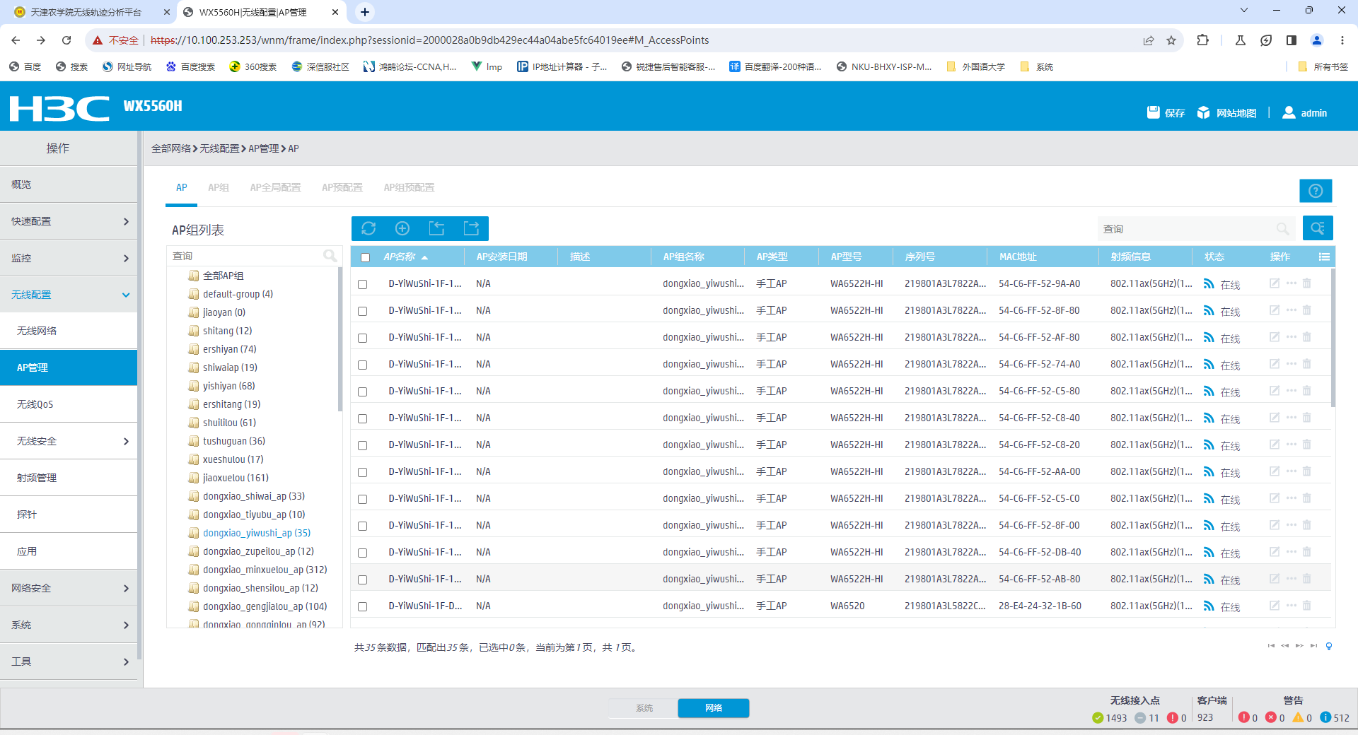

AC WEB关闭整个AP组AP
2023-06-15提问
  • 0收藏,1769浏览
AC WEB关闭整个AP组AP
粉丝:13人 关注:0人
是想关闭整个组下的ap吗?可以的
对,怎么操作呢?
zhiliao_dJmpP2 发表时间:2023-06-15 更多>>
对,怎么操作呢?
